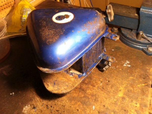

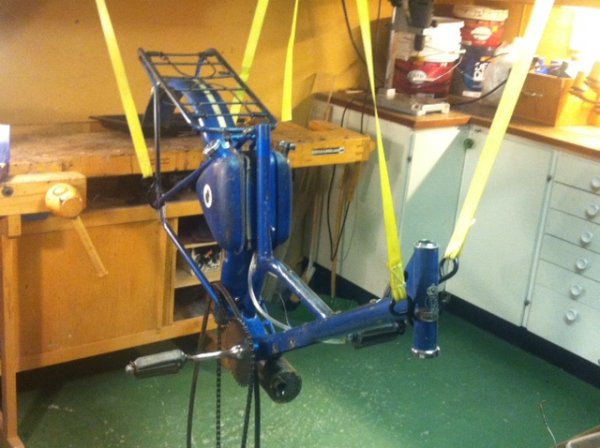

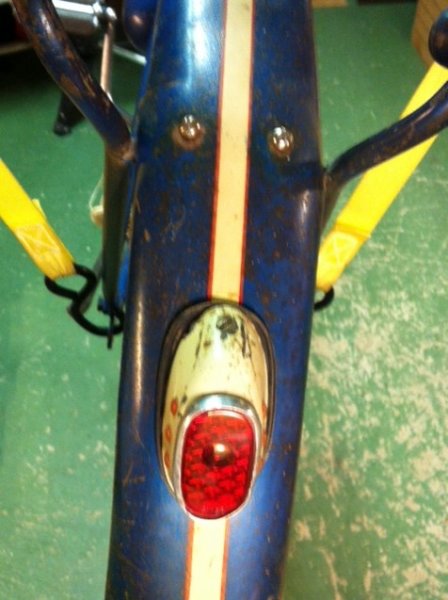

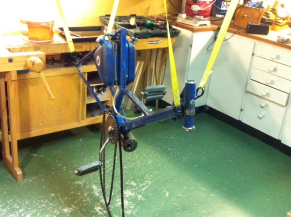

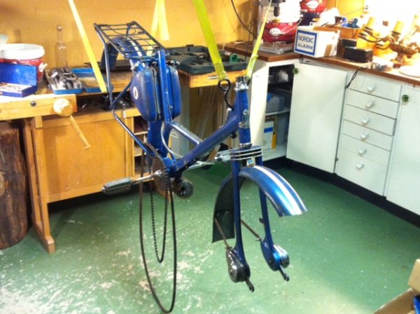

Innan stag och pakethållaren monteras måste drivremmen och kedjan på plats.
Jag byter inte kedjan, optimist som jag är så används kedjan bara till att trampa igång vrålåket och kanske att bromsa någon gång.
Tanken måste på plats innan det att bakskärmen monteras.

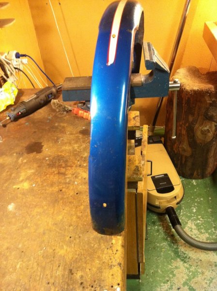

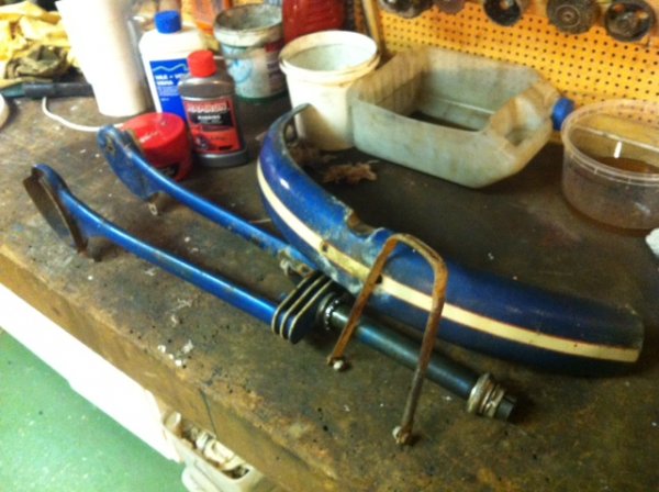

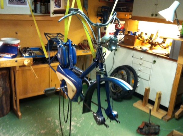

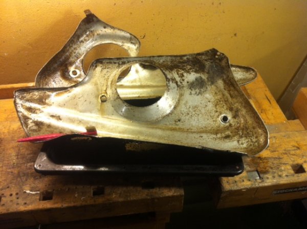

Det går framåt nu dvs det är framgaffel och framskärm på gång.

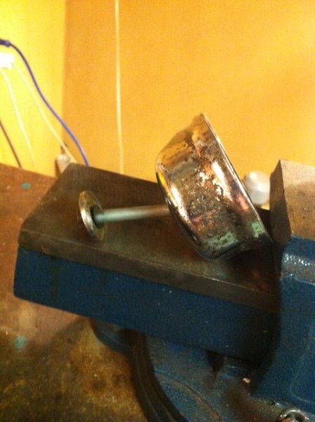

På framgaffeln sitter gummifjädring med täck-kåpor som ser ut så här.
Finns det något krom kvar?
Blev rätt bra.
Läget nu.

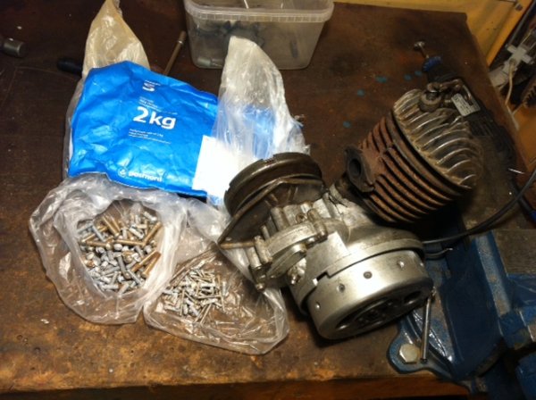

I väntan på Lundsholms-skruvarna har jag fäst upp delar lite provisoriskt.
Tack Bengt på förhand.

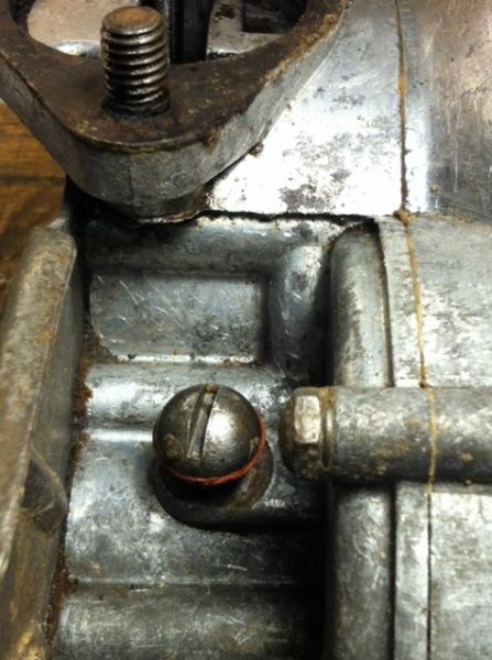

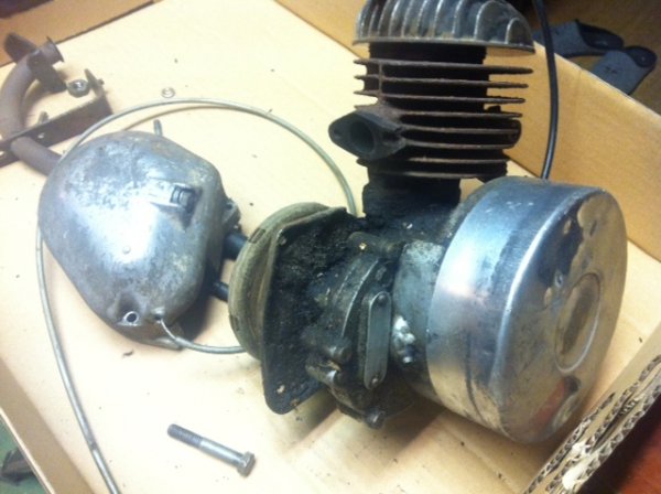

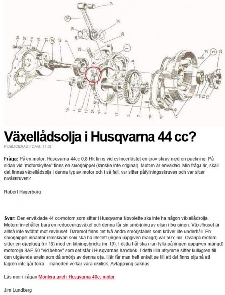

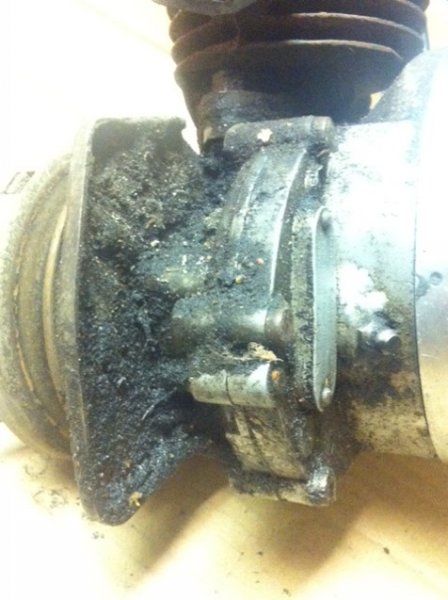

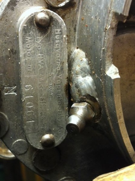

Nu behöver jag lite hjälp.
Motorn är en-växlad.
Vid cylinderfästet sitter en grövre skruv med en tätningsbricka.
Vid motor-skylten sitter en smörjnippel, kanske inte standard.
Min fråga:
Skall man ha växellåds-olja i denna motorn med påfyllning vid den grova skruven och i nivå med smörjnippeln?
F.d. 15918
Sv: Veteranmoped
Hej, jag skulle tro att det är precis tvärtom, du fyller på vid nippeln tills det kommer ut vid skruven. Så är det exempelvis på drevet till en båtmotor.
//Nisse
Robert-110
9.384
110
Sv: Veteranmoped
Kan det verkligen vara så. Smörjnippeln sitter lägre än den grova skruven.
Någon mer som har kunskap i detta ämne?
F.d. 50607
Sv: Veteranmoped
Finns inte motorn med i Jimmy Lundbergs stora tvåtaktsboken så du kan kolla där. Annars fråga J direkt Classic motor. Åke

Det är ett stort nöje att få följa dina projekt Robert och kan man sen få vara med på ett litet hörn blir det bara ännu bättre. Det var väl detta som var meningen eftersom jag haft dom liggandes sen nån gång i mitten på 70-talet och det syns väl på all oxid på dom!!! Jag blir glad för varenda skruv som kan komma till någon nytta:)
