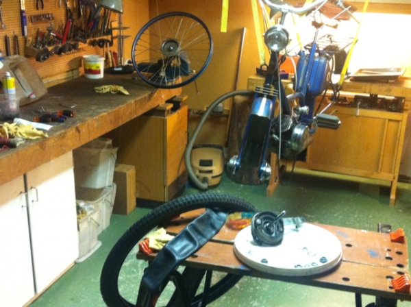

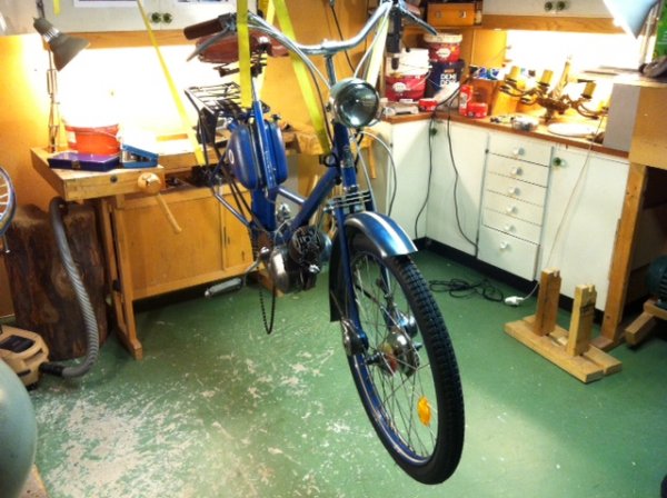

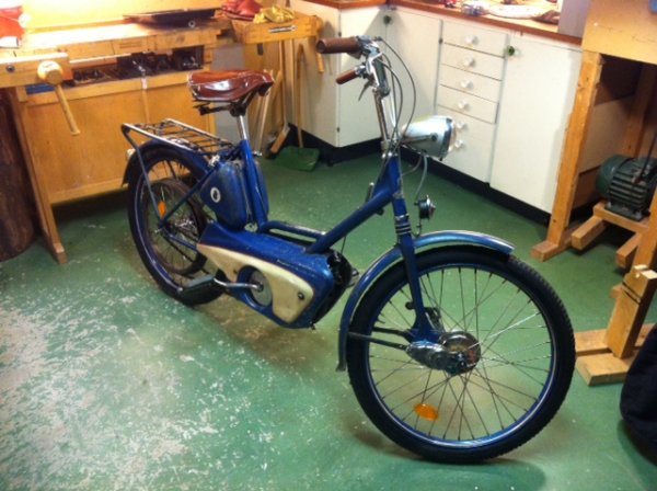

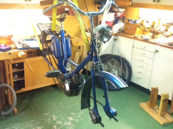

För första gången sedan demonteringen står Novolette:n på egna hjul.

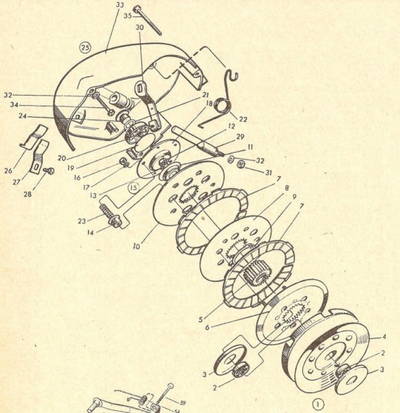

Som jag misstänkte är det någonting som inte stämmer med kopplingen.

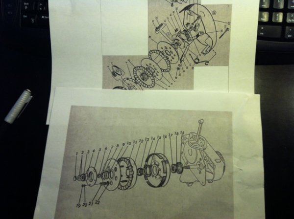

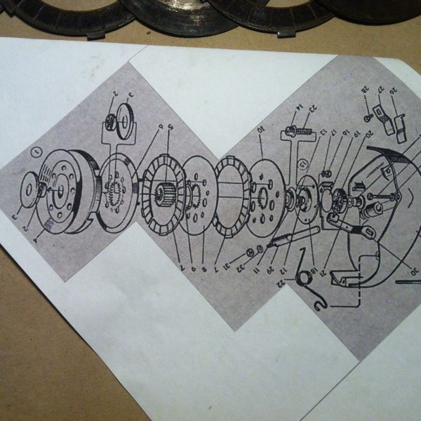

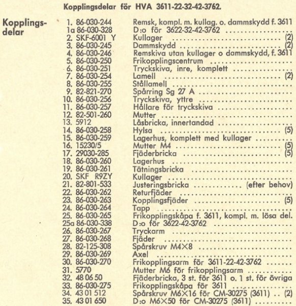

Efter dialog med Jim Lundberg på Classic Motor har jag av honom fått två sprängskisser på lamellkoppling. En är för en tvåväxlad och en är för en enväxlad motor.
Den motor jag har är enväxlad men det underliga är att den har delar som om den vore en tvåväxlad. Kan det vara det som är problemet.

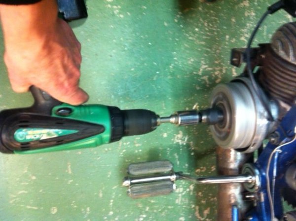

Projektet går mot sin fullbordan men inte ända in i mål ännu.
Testkört de elektriska kopplingarna med svänghjulsavdragaren i svänghjulet, en hylsa, adapter och en skruvdragare på full fart.
Helt ok.

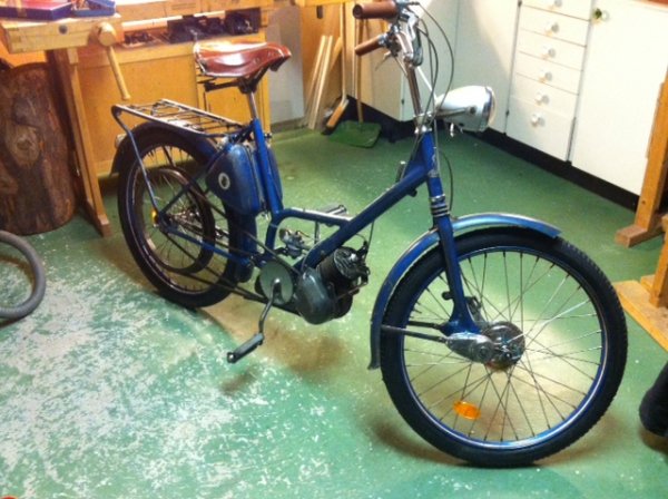

Provstartat moppen i garaget, blå rök och avgaslukt i verkstan. Jodå, den fungerar men jag ligger lite pyrt till. Man skall tydligen inte köra mopedmotor inomhus enligt M.
Det som inte fungerar är kopplingen. Ingen av sprängskisserna verkar passa in på mitt skrälle. Får ta en funderare på vad som kan vara fel.

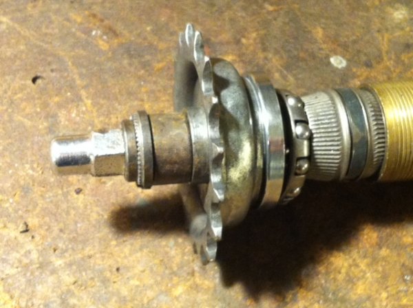

När vi lånade tjejernas Novoletter på den tiden det begav sig så upptäckte vi att det inte fanns vanlig lamellkoppling på dom utan en kulkoppling som gjorde att man måste trampa igång dom som en vanlig cykel innan man aktiverade kopplingen.
Det kanske är för enkel lösning på det hela för det har du väl inte missat!?
PS. Detta hände för sextio år sedan men jag minns fenomenet kulkoppling väldigt tydligt.

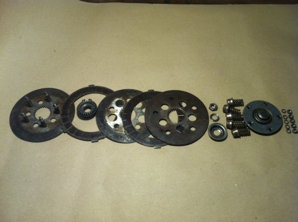

Jappe!
Det är helt klart en lamellkoppling. Jag har två olika sprängskisser, den ena för en enväxlad och den andra för en tvåväxlad. Ingen av dem stämmer med mitt skrot.
Jag tyckte jag la alla delar i rätt ordning som jag demonterade dem för att efter rengöring montera dem i motsatt ordning men, nej, det funkar inte.
I morgon tar jag hjälp av min vän HBK leifp som bor granne med mig. Han får titta på eländet med "ofärgade ögon" för jag har kört fast.

Jag körde Novolette sommaren 1955 och då hade den kulkoppling och inte bara den. Alla Novoletter!
PS. Jag googlade lite på Novolette och det gjordes faktiskt en tvåväxlad "sportvariant" 1956, Blöjpilen. Ber om ursäkt för min tvärsäkra attityd!
Sv: Veteranmoped
Du har rätt som alltid, Novoletten hade kulkoppling!
Inte så kul faktiskt för de kompisar som inte kunde göra rivstarter.
De tillhörde det s.k. b-laget.

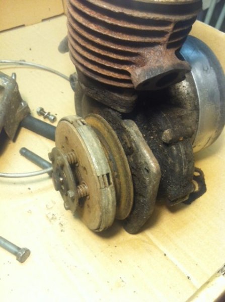

Sv: Veteranmoped
Jag tror att denna en-växlade Husqvarna Novolette är från 1956.
Att den har lamellkoppling råder det ingen tvekan om.
Delarna är demonterade från den, inget har dragits ifrån, inget har lagts till.
Problemet löser sig nog, jag som tyckte jag la delarna i rätt ordning när jag demonterade den.
Motorn innan bl.a. kopplingen demonterades.
Efter lite letande hittade jag rätt detaljförteckning till rätt sprängskiss.
