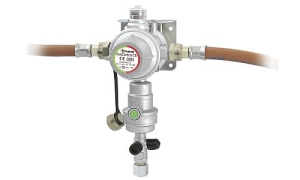

Vi har automatisk flaskomkopplare. Gör så att jag öppnar flaska 2 innan vi lägger oss. På morgonen stänger jag flaska 2 igen. Kan jag då ej få kaffet varmt är flaska 1 slut. På så vis vet jag när det är dags att köpa ny flaska.

man kan göra en egen koppling , men då måste man ändå gå ut , men smidigare att bara stänga en kran o öppna den andra hälsningar Lasse
Med automatisk omkopplare öppnar du bägge kranarna samtidigt,när gasolen e slut slocknar grön lampa och omkopplarn tar då gasol från flaska 2,då e d dags å byta flaska 1,på d viset har man full koll på gasolflaskerna.
Så här ser d ut:

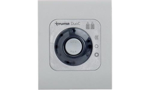

Hur indikerar den inne i bilen vilken flaska som används just då?
Den här sitter inne i bilen på lämplig plats,den visar vilken flaska som är "aktiv".Grönt för flaska 1 och rött för 2:an.Där finns även en lampa som indikerar att man har värme till omkopplaren.

Värmen är eldriven, eller (12V)? Effektbehov?
Uppvärmningen sker med en liten värmeltråd, 12V, 160mA, ca.2Watt. Det är endast växelventilen som behöver värmas för att garantera funktionen vid kyla. Olika tryckförändringar i 2-vägs ventilen vid T-kopplingen skapar hög värmeledning (kyla) vid bruk, detta kan leda till isproppbildning i ventilens framledning om den inte uppvärms.
Julian
PS
Citat Truma: EisEX12V
<Vid en temperatur runt 0 °C kan små isproppar eller propanhydrat bildas i regulatorn på grund av spår av vatten i gasolen. Gasflödet minskar eller stoppas då helt.
Regulatorvärmen Truma EisEx använder elvärme för att förhindra att isproppar bildas. EisEx ger även störningsfri gasförsörjning på vintern.>
