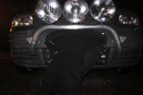

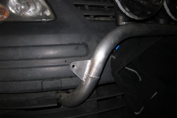

I kväll blev det till slut en extraljusbåge även på pendlarbilen, alltså en som behövs och inte en som bara var kul att göra typ den till husbilen.
Nu ska två fästen göras och sedan allt bara kopplas in.
3 x 50W xenon känns helrätt för en gammal Caddy.
