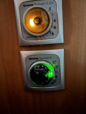

Hej på er. Har inte kommit överens med husbilen min om värmen funkar eller inte. Gasolen funkar…blåser lugnt varmt luft i dom nedersta kanalerna….men när jag slår över till ”sommardrift utan varmvatten ” så blåser det kraftigt på översta kanalerna och i temperaturen händer inget. Har jag gjort något fel eller är det fel på apparaturen tro? Bild på ”rattarna” som jag har i bilen….
Mvh:Jocke

Övre ratten är ju uppifrån El 1800-El 1000 -Gasol -El 1000 o Gas -El 1800 o Gas.
Nedre ratten Varmvatten 60 grader -Varm v 40 grader -Avstängd-Bara värme-Värme o varmvatten 60 grader.
Inre ratten är termostat för värmen 1-5 /l-G

Ja...förstår detta men det händer inget om man bara ställer den översta på elen utan gasolen måste vara med.....och pannan tänder ju inte så....

Om du ställer översta på el 1800w och den nedre på bara värme och termostaten på 5 så skall utblåsfläkten starta och det skall komma värme så småningom.symbolerna på nedre ratten betyder värme ej gas / L-G
Nix....ställde den översta på 1800 w och den understa till första läget med "lågan".....fläkten snurrade en minut och sen la av. Båda gula lamporna lyste + den gröna i understa. Det hände inget sen så jag avbröt och startade om i samma lägen. Nu hade den gula lampan på understa slocknat... Nu hade jag inte gasen på....flaskan stängd. Så något är galet... Det blir väl att åka till doktorn till våren sen....Om det inte kommer fler tips vad jag kan göra...
