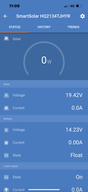

Ok. Man ser inte batterierna under stolen överhuvudtaget. Har bara kollat lite snabbt för det är så trångt överallt runtomkring med.... Men vad jag kan se så är det nog LED på alla lampor i bodelen. Har en solcell på taket och app till det som visar så enl bilden. Men elen är påkopplat och verkar som den laddar med batterierna. Eller har jag fel tro? Just nu kan jag inte göra så mycket för det regnar och blåser på tvären.... Ska testa sen och byta gasolflaskan när vädret tillåter det om det hjälper..IMG_9569.PNG

Ok. Man ser inte batterierna under stolen överhuvudtaget. Har bara kollat lite snabbt för det är så trångt överallt runtomkring med.... Men vad jag kan se så är det nog LED på alla lampor i bodelen. Har en solcell på taket och app till det som visar så enl bilden. Men elen är påkopplat och verkar som den laddar med batterierna. Eller har jag fel tro? Just nu kan jag inte göra så mycket för det regnar och blåser på tvären.... Ska testa sen och byta gasolflaskan när vädret tillåter det om det hjälper..Visa bilaga 231207
Solcellerna kan du nästan glömma vid den här årstiden, men skall du göra mätningar som säger något om batteriernas tillstånd måste du koppla bort den/dem.
