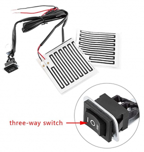

Ett problem som jag har nu när jag köpte ( bra pris ) batterier utan värme inbyggd, är att batterilådorna ( 3st plats för 100ah ) är nersänkta i golvet bak i garaget och är oisolerade så jag tänkte försöka isolera dom först 10mm på insidan och sedan 20mm på utsidan, har även funderingar på 12v elvämesits att använda vid behov det finns mindre modeller som är till entreprenad maskiner tex, dom är på 12v 24w och värmer till ca 25gr bara för att kunna åka ut även på vintern då inte LiFepo4 går att ladda vid minusgrader.

Har en gammal bilstol man kunde slakta och få ut värmeslingorna, jag tror att en del använder serie eller parallell koppling för att få olika värme , sen sitter det väl en bimetall termostat i slingan en sån tar ju ingen plats.

Det finns annars gummimattor med värmeslingor, och de finns i en massa storlekar och Watt....
Tack för tipset, men dom flesta som är lite större tar lite för mycket ström ca 100w och kan värma upp till 200gr det blir för varmt tror jag också och jag behöver 2st.

Fungerar väldigt bra ihop med termostat som sköter inkopplingen.
Men du tänker väl sätta dit en termostat :rolleyes: då kommer du ner i förbrukningen av W och risken för att grilla batteriet försvinner också . :applaus:
Det finns på nätet många fler och med låga W
Lycka till :bye:

Instämmer hög effekt är nog bara positivt, dels kommer batteriet upp i temp snabbare av den högre effekten, sen ökar den inre tempen i batteriet när du belastar det med ett lite större uttag, två flugor på smällen :) självklart ska du ha termostatstyrning, batteriet får ju inte bli för varmt, helst inte över 25C, sen vill man ju inte elda för kråkorna.
Kollar man på dropin med inbyggd värme så är det rätt stor effekt på dem.

20W som styrs via en temp givare inställd på 7grader borde inte vara problematiskt
