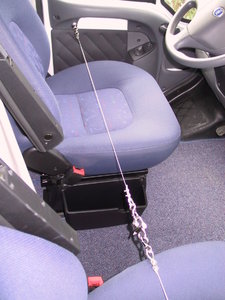

I ett annat forum där jag tidigare skrivit några inlägg beskrev jag en enkel lösning att låsa framdörrarna på en Fiat Dukato.

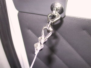

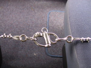

Lossa helt enkelt de bakre skruvarna som håller armstöden på dörrarna. Ersätt med en gängad ögla. I vardera öglan fästes en vajer som avpassas i lämplig längd. På mitten där de båda vajrarna möts monteras ett spinnakerlås respektive en kaus (ögla). Nu är det lätt att låsa dörrarna innifrån och det går fort att öppna låset om det skulle bli bråttom. Om låset sitter i mitten går det inte att nå utifrån om den lilla sidorutan skulle skäras ut.

Nu har jag blivit medlem och kan därför publicera bilder :D !
Jag lovade högre upp i denna tråd att återkomma med bilder på en låsanorning som spärrar framdörrarna i alkovbilar. För somliga här är detta gammal skåpmat eftersom jag beskrivit detta på ett husvagnsforum där jag tidigare var lite aktiv. Jag hoppas att det kan komma till nytta, men var vänliga och försök inte kommercialisera idén. Det gjordes på det förra forumet och det tyckte jag inte om. Det är mera tänkt för hemmapularen. Om någon vill ha hjälp kan jag kanske ställa upp med visst material, men det mesta finns i båttillbehörsaffärer. Här kommer bilderna:
Tapen under brickan på skruvöglan är bara till för att centrera skruven i röret som är ett aluminiumrör 13*8mm.
Spinnackerlåset är lätt att öppna. Se bara till att kausen som skall krokas fast inte är för liten.
Här är dörrarna hopkopplade och det går inte att komma åt låset från den lilla sidorutan om tjuven skulle ha plockat bort den.

Michael! Vill passa på att tacka för din vänlighet att delge din idé. Jag såg den på Husvagnsforum men har har modifierat den lite och använt en rostfri länk istället för vajer, inbillar mig att det är svårare att klippa av en länk på 4 mm det kräver en bultsax. Rätt längd på länken är enkelt att avpassa med längden på röret. Skotlåset är väldigt smart för att snabbt kunna evakuera om brand uppstår.
