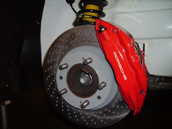

Det senaste, en vit grym rackare! Om farbror Bosse är på humör så kanske det kommer en bild!
Lägger in en bild på mitt banalster med ny underredsmassa

Så här ser det ut efter 15 år. Bromsskivan är ny pågrund att den var utsliten.I övrigt bara lite omvårdnad.
Angående ursprungstråden så kör jag på träolja, med en roller, på träskivorna under husbilen. Det brukar dra in fort, så behovet finns nog.:holly-3-icon:
Hålrum i balkar mm får sej en dusch "allfixar olja" 5.56 eller gärna nått som är lite fetare
