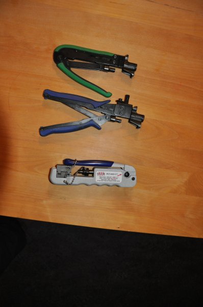

hmm .. jag trodde ju att alla hade crimptänger:wub: (jag har ju tre):music-icon::twitcy:
//mats
    1,4 MB · Visningar: 17
