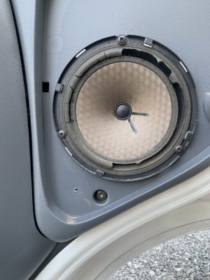

Tack för alla svar. Har bytt taklucka i toa och dörrhögtalare idag. A0F1F2CC-C0C6-4EC8-AC52-476E8FE00BFD.jpeg
