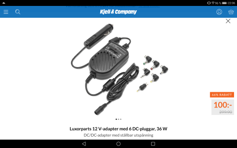

Disse regulatorene tolerer minst 15V. Vet du att det är så Knut? Jag ringde till TP och frågade om MR600 tålde 15V och det ville de inte lova.
Jo jag vet att många kör direkt på bilens 12 - 15V men ni kan väl inte lasta mig för att jag är försiktig. Alla kan inte vara lika modiga som ni.

Jag använder en TP-link Archer MR400 både 12VDC och 230VAC, plats för eget sim-kort, har vid behov en extern antenn med magnetfot ( limmat en liten järnplatta på taket antennkabeln ligger genom takluckan ) funkar också riktigt bra under färd. Kan vara bra att montera antennet utomhus ...
Just nu extrapris hos Kjell&compani 990:-

En av pluggarna passade men bytte cig-kontakten. Viktigt att ha koll på plus o minus pol!
Extra Stort Tack för alla som har svarat :msn_flower: :cool::music-icon::msn_flower:
Med största sannolikhet blir det som KalleiViken föreslog.
Jag kommer ändå behöva göra liten anpassning då jag har 12v uttag (nära hyllan där jag skulle vilja placera router) som tar 12mm plugg. Så ska jag köpa också till adapter 21mm - 12 mm Adapterkablage - Biltillbehör
