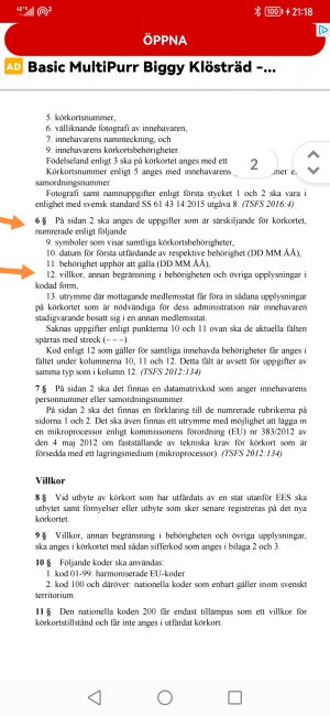

Man kan ju undra varför TS undangömmer grandfathers ruels, som jag tycker borde vara inskriven med en code i kolumn 12 på våra körkort enligt Transportstyrelsen författningssamling TSFS 2012:60
Någon här som vet om grandfather's rules har en eu code..?
muskatten
6.774
6390
Jag vill dela med mig av information jag nyligen fått gällande att köra husbil med totalvikt över 3,5 ton i Schweiz på B-kort taget före 1/7 1996. Framgår tydligt att det får man.

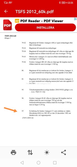

Det är ju konstigt att de nämner att eu-kod mellan 1-100... Skall framgå på körkortet (kolumn 12)...När den sista är 97..?
Jag har läst igenom alla som står i T S författningssamling 2012:60
Undra vad de tre sista står för.. :rolleyes:
