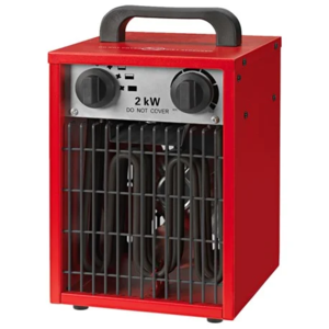

Jag köpte en värmefläkt enl bild men fläkten gick alltid så jag gjorde som bengtic och kopplade den över termostaten. Då gick överhettningsskyddet åt skogen. Som tur var hade jag ett i reserv, men nu verkar de inte finnas att få tag på varken hos Clas eller Kjell så jag vågar inte prova igen. Annars kunde man gått upp några grader så hade det kanske klarat sig. Alternativet är att skita i det helt och hållet.

Bergis att överhettningsskyddet utlöser med en sådan koppling p g a eftervärme från elementet. Jag har provat. :msn_sad:
Det har jag också hävdat sedan trådstart :)
Den bästa effekt styrningen får du av att ta en triac-termostat som reagerar på temperaturen i luftflödet strax efter värme batteriet.
Då kan du sedan köra i princip vilken styrning du vill på fläkt motorn.
Sedan har du en rumstermostat som styr värmebehovet dvs temperaturen i bilen.

Den kör jag också med för snabb uppvärmning av stugan och garaget.
Tycker det är till dess fördel att fläkten alltid går.
Blir jämnare värme.
Har en nästan lika dan som fläkten stannar med termostaten vilket inte alls funkar lika bra...
