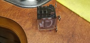

Sänder över en bild på reläet som jag hade liggande, och där är spolen 12v... Precis som du skrev....
Oj glömde bilden... Men här kommer den

Visa bilaga 203825
Spolen skall va för 230 V och växlingsfunktionen kopplas till 12V.
muskatten
6.774
6390
Det reläet måste ha en likströmsspole. Ska man ha för växelström blir det en kontaktor som är lite större och annorlunda gjord.
Reläet har likströms spole.... Och klarar 30A 250v.... Men fungerar ju också för 12v.... :bye:
