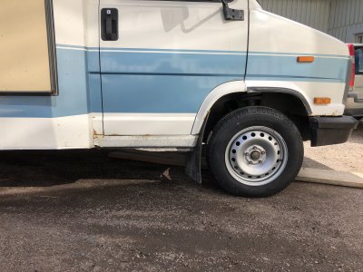

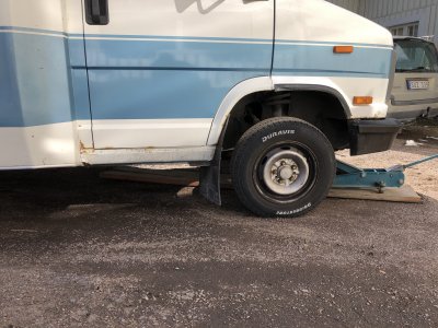

Sedan sist har jag köpt en uppsättning hjul och monterat dom. Inga problem där. Inget tar i och det är fortfarande ganska luftigt omkring. Det enda jag behövde göra var att ta bort centreringspinnarna då de tog emot lite (ok, ett litet problem då).
Jag hade kanske kunnat gå upp lite i profilhöjd men jag ville inte riskera att ta i för mycket så man inte kommer igång från stillastående.
Fälgar: Alcar pf9506 6X16, 5X118, ET50, B71
Däck: Nokian Nordman SC 185/75-16, 104S C

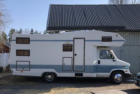

Sammanfattning av bytet till större hjul:
Vi har nu kört cirka 25 mil med de nya hjulen och man märker faktiskt skillnad på ljudet i bilen. Om jag kunde så skulle jag lägga upp de ljudklipp jag spelade in före och efter bytet men hittar ingen sådan funktion.
En aning segare att komma igång från stillastående, men när man väl har kommit igång så rullar det på som vanligt.
Jag var rädd för att den skulle bli slö vid minsta motlut, men eftersom vi nu kan hålla 80 utan att bli lika trött på oljudet (och just 80 verkar vara en sweetspot för vår bil) så har jag uppfattningen att man inte behöver växla ner lika ofta som förut. Givetvis måste man växla oftare vid brantare backar.
Bränsleförbrukningen är jag än så länge lite osäker på. Har för mig att den låg på 1.2L/mil innan hjulbytet, men när vi kom hem igen så verkade den nu ligga på 1.3L/mil. Det kan eventuellt förklaras med att luftmotståndet ökat nu när vi kan ligga på 80 km/t istället för 70-75. Måste kolla lite mer.
Hastighetsmätaren visar cirka 2 kilometer för lite men detta kommer märkas ut på mätartavlan vid tillfälle.
Att den skulle ha blivit mer lättstyrd med de större hjulen är inget jag har märkt av.
Slutsats:
Överlag så är vi väldigt nöjda med bytet. Tystare i hytten, kan hålla 80 utan att bli lomhörd och på köpet ser det bättre ut med 16” än 14”.6999CA95-645E-4BB3-B33A-A9889249FB65.jpeg
