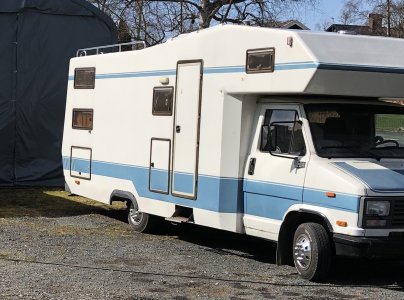

5F518934-4866-4758-A025-7574B641C8ED.jpegVad gäller frigång runt hjulen så verkar vi ha rätt gott om den varan, åtminstone på vår bil. Bak är hjulhusen stora som badkar. Det jag får hålla koll på är väl fjädringsdetaljer fram så inget tar i på baksidan/insidan av hjulen.
F.d. 58303
Man får skärpa sig lite när man använder någon funktion på den , kan det vara så att den delvis vänder sig till off road folk
det talas på några ställen om däckens ytter diameter i tum, vilket man inte brukar göra på ”vanliga” bilar.
Är det din bil på bilden?
Om det är det.
Det blanka på hjulen är det navkapslar?
