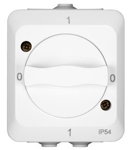

Jag tänkte sätta en strömbrytare mellan solpanelerna (3x150w seriekopplade 12 v) och regulatorn( 100v/50a mppt) för att vara säker på att ingen spänning kommer till regulatorn eller batteribanken när/om jag behöver lossa några kablar och fixa något.
Strömbrytare skulle även kunna användas under körning om det visar sig att laddningen från generatorn störs av laddningen från solcellerna. Jag har inte monterat solcellerna ännu så jag vet inte om detta är ett problem.
Är det någon som kan rekommendera en lämplig strömbrytare?

Är det någon som har strömbrytare mellan solpanelerna och regulator, eller är det onödigt?
Hej.
Jag satte, vid min installation, en vanlig utvändig strömbrytare innan regulatorn på pluskabeln från solpanelen. Detta för att kunna ex. ta bort batteriet utan att behöva skruva bort någon kabel vid regulatorn. Kostnaden var 0 kr eftersom jag hade strömbrytaren redan.
Men egentligen går det lika bra att lossa en kabel från solpaneler till regulatorn.
Detta skall alltid göras innan man lossar någon kabel från regulatorn till batteriet.
En ev. Strömbrytaren måste tåla vad solpaneler ger.
/Leif

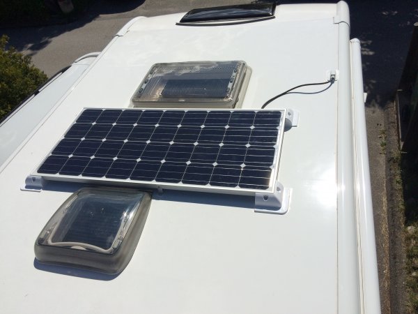

Solpanel och regulator monterad.
Funkar fint.:)
Kabel ska fästas innan allt är klart.
