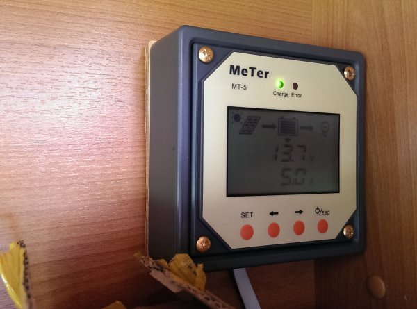

Jag har bytt kablar och har nu 4,5mm2 kablar direkt till batteriet från regulatorn. Men fortfarande nu mitt på dagen så ger den bara Max 5Ah. När kylskåpet är igång så förbrukar den 4Ah och tracern visar nu 12,7V. Jag får bara 1Ah i överskott just nu. State of charge ligger bara på 48% och batteriet hinner ej bli fulladdat under dagen. Känns som att panelen helt enkelt inte ger mer än så här.
Kanske har fått ett dåligt exemplar?
F.d. 29603
Sv: Solpanel och Regulatorer..
Ja det är ju ett helt nytt AGM från Biltema. Kopplar jag in ström till husbilen så laddar den upp till 15V. Lite högt men den tar ju mot laddningen.
Pratade med firman där jag köpte panelen och regulatorn och han tyckte det var rätt så normalt med 5Ah. Enda tipset han hade var att korta ner kabellängden mellan regulatorn och batteriet. (Har tillfälligt 10m 4,5mm2 kabel nu bara för att testa.)

Jag har kylen kopplad till utgången på regulatorn så jag ser hur mycket den förbrukar där. Vid start 5ah precis som du säger men sen så lägger den sig på 4ah under drift. Nu när det har varit så otroligt varmt ute så har jag fått köra kylen nästan på Max vilket betyder att den går nästan konstant under dagtid.
Jag har inte fått upp mer än 5ah från panelen vid full solbelysning utan nån skugga mitt på dagen.

Så här brukar det se ut på vår solpanel. 68,5W och jag tror det är en 80W och inte en 100W

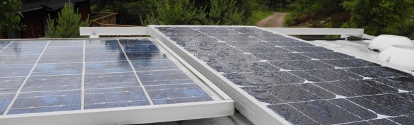

Helt otroooooligt! Snart sexårsdagen för installationen av den uppfällbara solpanelen!
Idag läste jag hela tråden från början till slut. Det friskar upp kunskapsminnet!
Jag har visserligen bytt ut IVT-regulatorn till Cetek250Dual men panelens 180W-effekt har inte märkbart minskat. IVT-regulatorn har jag i reserv ifall Cetek ger upp.
Jag har inte haft behov av större panel men å andra sidan står vi heller inte stilla längre än 4-5 dagar. När vi kör gör generator+Cetek ett bra arbete. Har aldrig behov av 220V men använder det gärna om vi skulle råka stå på camping.
Summarum: Panelen ger stor frihet och har inte avtagit i effekt efter 6 år!
