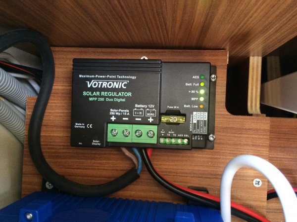

Jag tycker det är märkligt att tångampéremetern visar 4 A när du har både plus- och minuskabeln inne i dess gap. De borde ta ut varandra då...
Bilden lurar dig lite.
Kabeln jag hade är röd/svart för - och den för + är bara röd.

Vid tillverkning har de smält ihop röd och svart kabel. De delar sig lite dåligt när man drar itur dem en bit. Så ibland blir det en röd rand kvar på den svarta och ibland blir det en svart rand kvar på den röda, ibland blir så mycket färg kvar från den andra så att man kan bli lite förvirrad när man senare letar i kabelhärvorna.

Jag ser på bilden att det finns läge för AGM typ 1 & 2.
Är det klarlagt om Biltemas AGM är av typ 1 eller 2? dvs. om det är 13,6 eller 13,8V i float-spänning som gäller?
Har letat bland trådarna på forumet men mest bara hittat antaganden, och inga rena fakta i den frågan.

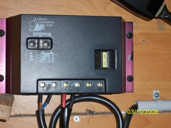

HB'n vi hämtade har jag börjat titta på & hittade denna regulator. Är det någon som vet något om denna?
