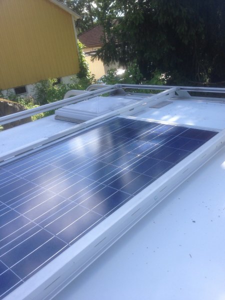

Har sett ett antal lösningar på solpanel montage men den jag kom på har jag inte sett. Takräcket på min Dethleff 5820 består av rails med tvärgående stag. De har i underkant en upp- ochnervänd T-profil. Monterade gummilister på långsidorna av solpanelen och klämde fast panelen mellan 2 tvärstag. Sedan självborrande skruv för sidstadga.
    1,1 MB · Visningar: 56
