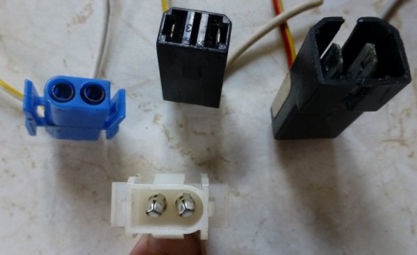

Detta lät intressant
Vad för typ av kontakter kan man använda? Funderar på att skaffa en lös solcell som man kan "plugga in" när man behöver extra laddning... Som man riktar in mot solen

Sv: Solpanel och Regulatorer..
OK, jag skall lägga in ett par bilder i morgon på kontakterna.

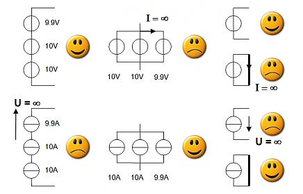

Glömm inte att kolla att varje panel har Bypass dioder, så att man inte skickar in ström bakvägen till panelerna. Naturligtvis i serie se bild.
