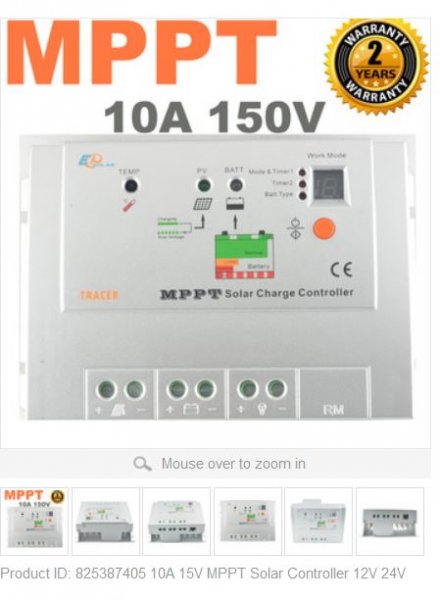

Den här köpte jag nyligen. Funkar skitbra! Den finns i lite olika utföranden med eller utan display. 10A, 20A, 30A o.s.v.
Visa bilaga 74790
10A 150V MPPT Solar Controller with remote meter 12V 24V auto solar battery panel charge regulator Tracer1215 indoor use-in Solar Controllers from Electrical Equipment & Supplies on Aliexpress.com
Psst. Det kan löna sig att jämföra priserna hos olika fournisseurer!
Har likadan med 20A :D

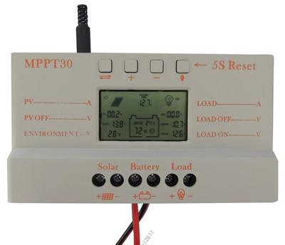

Jag har sált nágra jag har gjort en referens för att kunna e hur mycket den laddar, Resultatet blev 600mA = 12% bättre än den mest tillverkade.

Har du någon särskilld inställning på din regulator jag har ju en likadan med 20A, vet inte riktigt hur jag ska ställa in den för att få bästa användning av den, detta med timer 1 och timer 2.
Mvh
Pelle
18.274
Sv: Solpanel och Regulatorer..
Nja , vi har nog samma inställningar. Jag har för mig att jag ställde timer 1 på noll varvid timer 2 också blev nollad och därför går regulatorn dygnet runt. Jag ska kolla detta närmare och kommer jag på något slugt så skriver jag om det här.
Jag tror att den lilla strömbrukningen nattetid är försumbar.
EPersson
1.578
Eskilstuna
11890
Är inte Timern enbart till för utgången LOAD på Tracer.
Kopplar ni överhuvudtaget in Load.
Timern kan på så sätt tända belysning på natten. Det är när regulatorn används för att driva t.ex. skyltbelysning/reklamtavlor osv under den mörka tiden.
Men som sagt timers på 0.
I
Ice-Man
Alldeles rätt, timers på 0. Jag har inte kopplat load eftersom vi stundtals använder mer än vad jag kan plocka ut där (framför allt via invertern som är kopplad direkt till batteribanken).
Jag har displayen kopplad till också, ger bra överblick på spänningarna, strömmen och nivå m.m.
