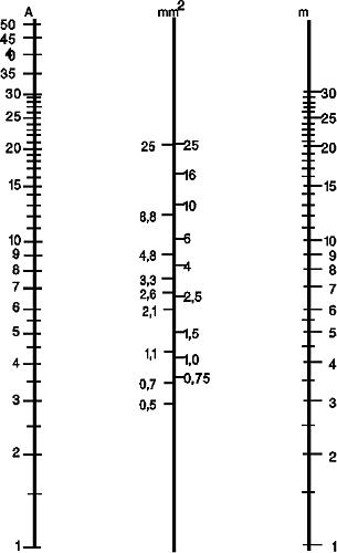

Har du en regulator som klarar 24v och om du har 2st 12volt-paneler. Seriekoppla panelerna, så får du mindre spänningsfall och/eller klenare kabel.
Kabelarea finns det beräkningsprogram här på någon tråd.
Jag använder 6mm från taket till regulatorn och samma vidare till batteriet. Glöm inte lämplig avsäkring.

Men nedanstående nomogram kan du beräkna kabelarean. Dra en linje mellan A (Ampere) och m (totala kabellängden i meter, d v s både plus och minuskabelns sammanlagda längd) så kan du läsa kabelarean på mittre stapeln. OBS nomogramet är för 12 V. Seriekopplar du till 24 V kan kabelarean halveras.
19.557
Sv: Solpanel och Regulatorer..
Wizard, overgangen fra 12 til 24 V gir en halvering av strømmen målt i A - diagrammet stemmer for alle spenninger! Men det er forskjellige diagrammer for forskjellige ledningsmaterialer, tror den som er her er for kopper.

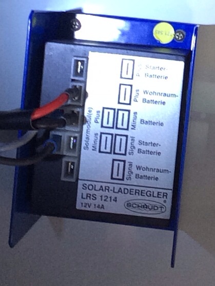

Jag gör det därför enkelt för mig och frågar: hur bra (dålig) är denna solcellsregulator och kan det vara vits att byta ut den? Jag har en panel på taket, uppskattningsvis 120*50cm och bodelsbatteri (12V) om ca 450 Ah samt startbatteri (24V) i okänd storlek.
Tack för era tips.
Det du har är ingen dålig regulator, den har fördelen att kunna ladda även bilens batteri. Men den finessen missar du ju eftersom du kör 24V.
En okey Schaudt regulator.
Jag bytte till en Tracer MPPT med display, men det var mest för att jag ville se hur mycket och när den ladda. MPPT är lite bättre men inte avgörande.
Vissa pratar om 5-10%.
Flow

EPersson: Tack för ditt inlägg, det klargjorde en hel del för mig. Jasså, MPPT innebär inte större förbättring än 5-10%, ja då är det nog ingen vits. Jag får upp laddningen i Niesmann-displayen inne i bilen, så för den sakens skulle behövs det inte. Jag tror att startbatterierna är av hyfsad god kvalitet, åtminstone har de än så länge klarat av att starta motorn.
Någon annan som har kunskaper att förmedla i detta?
En fråga till: Jag antar att det går att räkna ut hur mycket denna regulator tål, v g solpanelsyta, kanske 12*14=164W?

Schaudt LR1214 tål 14A son ersattes av LR1218 som tål 18A.
Gissar då att 12 i beteckningen står för volten:)
Din ska då palla 220W enligt specen.
Att det blir högre än din korrekta uträkning beror nog på förlusten.
Men så mycket förlust låter orimligt.
