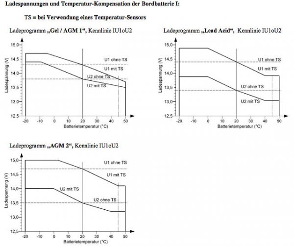

Temperaturkompensering av laddningsspänning.
Regulatorn ska klara av att lämna en högre spänning vid kyla (vinter) och en lägre laddningsspänning vid värme (sommaren). Därför brukar regulatorn ha en inbyggd temperaturmätare för att avgöra rätt spänning.
Om batteriet i bodelen är placerad "under golvet", alltså i ventilerat ut-rymme, så kan det vara väsentligt kallare där än temperaturen inomhus.
Om regulatorn är monterad på väggen, i värmen, så blir spännings-kompensering vid batteriet felaktig. Regulatorn måste i detta fallet ha en kabel, temperaturavkännare, dragen ned till batteriets utrymme.
Regulator som inte har temperaturkabel, måste/bör, placeras i närheten av batteriet.

Så här ser laddspänningen ut vid olika temperaturer och för olika batterityper med Votronic 240 MPP regulatorn:
