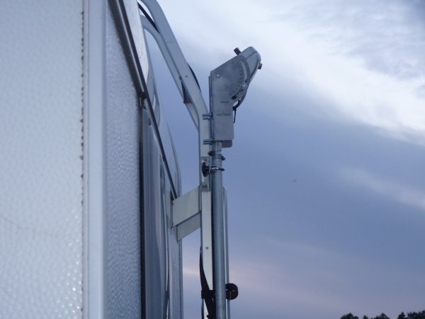

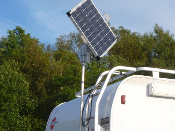

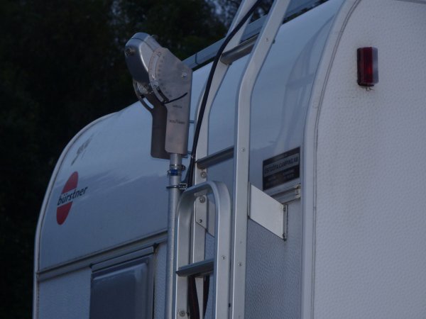

så här har jag löst det på min bobil

Nu gjorde jag ingen vetenskaplig mätning förra säsongen men....
Skulle personligen säga att en solföljare i praktiken ger ca. 2-3g ökad effekt kontra plattmonterad solpanel.
Men som sagt, helt min egen uppfattning baserad på följande:
* Dagar med sämre väder så är det inte ovanligt att solen ändå skiner på morgonen. Då ännu större + med solföljare.
* Morgon/Kvällssolen tas tillvara effektivt vilket som...
På Bavarian I71BD var komplementet 40W solföljare till de 165W platt monterade en riktigt hit!

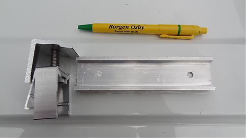

Hej Esbjörn, har du lust att tala om på vilket sätt du fixat dessa modulklämmor som du visade i ett tidigare inlägg (452) finns dom att köpa eller är det egen tillverkning?
