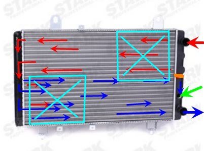

Kylarna är ju byggda lite udda också, med baljor på sidorna.
Varmvattnet går ju in där uppe, sedan är den baljan avspärrad halvvägs ner så allt vatten går i halva övre delen av kylaren över till den andra baljan sedan neråt och åter tillbaka till första baljans nedre del genom nedre halvan av kylaren och ut genom den slanganslutningen och åter in i motorn.
På bilden syns uttaget där termokontakten sitter en bit över och i närheten av utloppet till motorn .... och slår alltså inte till förrän vattnet som går ut ur kylaren till motorn är 92°, och motorn blir helt enkelt varm hur bra och nytt allt än är om termokontakten är originalet på 92°.
Visa bilaga 236051
Visa bilaga 236051

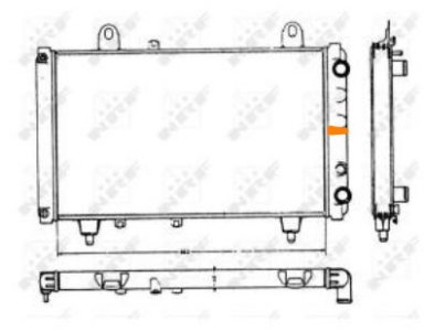

Det får bli en ny kylare med en ny termokontakt nästa år. Jag har kollat runt lite på nätet.
De kylare som finns skiljer sig en del från varandra i både storlek och utförande. Det gäller att hitta en så stor som möjligt med de rätt fästena. Kylaren som sitter i bilen verkar inte finnas längre. Den har en kraftig ram mm. Köptes på Mekonomen på slutet av 90-talet. Jag såg att den finns kvar i deras sortiment men är slutsåld. Den är betydligt dyrare än alla andra men kraftigare och har en massa extra fästen. Vissa saker var bättre förr. Sen vad ska man välja för kylare, de som är lödda eller mekaniskt ihopsatta. De allra flesta är mekaniskt ihopsatta.

Hejsan, i Ducatokylaren så sitter termokontakten i närheten av utgången när vattnet har gått i sidled till andra baljan och sedan tillbaka till nedre kammaren i första baljan igen (ca. 1dm. över utgången) där termokontakten så att säga slår till om vattnet börjar bli dåligt kylt efter hela resan inne i kylaren, ex.vis om kylaren inte får någon fartvind under en stund.
Då är det dags att kyla ner vattnet till termokontaktens frånslagstemp, kan vara nere vid 67°.
Men funkar faktiskt också bra med en 82° delux termo som slår från redan vid ca.75° men slår till igen efter några graders ökning bara och håller vattnet ut från kylaren nere mellan 75 och 77 grader hela tiden tills fardvind finns som tar ner tempen på vattnet en bra bit till och då triggar om givaren att åter slå till först vid 82°.
Med den vattentemperaturen så har man ju god marginal till överhettning, i stället för om tempen ut ur kylaren redan är uppe i 92° med original termo och skillnaden till frånslag brukar minska på gamla brytare faktiskt, så termogivaren kanske tycker att mintemp på 88° duger.

Hej igen tänkte bara förklara lite till om kylarens konstruktion och termokontakten på gen.1 Ducato 280 och 290, och med bensinmotorn är väl bäst att tillägga.
Det är ju relativ låg temp på termostaten i motorn som ligger på 82° vilket då är den naturliga tempen på kylvattnet när det går ut ur motorn och in i kylaren i övre ingången, och när det går ut ur kylaren så har fartvinden (beroende på yttertemperatur) fått ner tempen på vattnet till nedåt 60° på sommaren när det åter går in i motorn från nedre utgången på kylaren
(Sedan finns det ju lite olika konstruktioner på både kylare och omslagstemp på termokontakten till elfläktar på olika bilar.)
På kylaren till bensinbilarna (om det sitter rätt kylare i bilen) så sitter ju baljorna vertikalt på sidorna på kylaren och både in och ut (om man ser kylaren från förarplatsen och som på bilderna nedan) i den högra baljan. Straxt ovanför utgången nere i kylaren sitter termokontakten.
Inne i den baljan så är den delad/avstängd där den mörkgula färgen är inlagd,
Det gör att varmvattnet går i sidled över till vänstra baljan i kylarens övre halva, sedan nedåt i den baljan och tillbaka till högerbaljans nedre halva där termokontakten sitter. När vattnet kommer dit så har det ju passerat genom kylarens hela kylförmåga och om fartvinden räcker till så startar ju inte elfläkten.....
Röd pil: Vatten in.
Grön pil: Termokontakten
Blå pil: Avkylt vatten ut till motorn.
Mörkgul märkning: Delning av baljan till övre och undre kammare.
Om nu farvinden inte räcker till eller inte ens finns alls i bilköer så blir ju vattnet varmare och varmare, termostaten står vidöppen hela tiden och vattnet går bara runt utan nedkylning.
Då börjar det underliga med tillslagstempen på termokontakten som verkar/skall ligga på, tillslag 92° och frånslag 87°.
Det innebär att kylvattnet som gått genom kylaren och går in i motorn där nere redan är ca. tio grader varmare än det skall vara när det går ut ur motorn där uppe innan elfläkten sätter igång. När elfläkten slår från så är vattnet som går in i motorn fortfarande fem grader varmare än det skall vara när det går ut ur motorn.
Om fläkten räcker till och med lite tur så kanske vattnet ut ur motorn kan hålla sig en bit under 100° för med vidöppen termostat så flödar vattnet fort genom motorn.
Det här gör ju att det finns ingen kylreserv av lite kallare vatten, utan att elfläkten måste hinna med så att tempen på vattnet i alla fall kommer ner till 87° för kallare kan det ju inte bli eftersom fläkten slår ifrån vid 87°, och det blir ju svårare och svårare ju högre lufttempen är, och ju slöare fläkten är/har blivit med åren.
Vattnet är under tryck som ger högre kokpunkt så det kanske inte händer, men motortempen ligger ju då i alla fall på uppåt 100° i stället för 82°.
Det sälj ju dessa termokontakter på firmorna och som är original (men jag har sett att det ibland finns termokontakter på 82°/77° på samma ducatosökning).
Om man ex. går in på Biltema och köper en "lös" termokontakt så har den lägsta av de två de har 92°/87° och den andra ändå högre.
Om man då i stället har en termokontakt som startar fläkten kanske vid 82° och slår från vid ex. 72° eller kanske nere vid 68° så verkar tempen (om nu fläkten hinner med) göra att tempen ut ur motorn håller sig runt de 82° eller bara lite mer även i köer eftersom intempen på vattnet i motorn blir nedåt frånslagstempen så länge fläkten går.

Frågan är vilken tillslagstemp den har, så var nivån på invattnet i motorn hamnar. Snabba till och frånslag som du har kan tyda på smalt område, men gamla termokontakter brukar också få ett smalare område när de blir gamla även om de funkar.
Men räcker själva fläkten till så beror det ju bara på termokontakten var tempen hamnar.

På grund av kylarens konstruktion så verkar det som två mindre fläktar, kanske placerade så här kyler mycket bra i två steg både när vattnet går över till andra baljan och tillbaka till första och termokontakten sedan vaktar tempen på vattnet som går ut ur kylaren.
Det brukar då duga med två lite billigare fläktar av lagom storlek samt att det då finns bra flöde kvar för vanliga fartvinden fortfarande.
Om meck sker, tänk på.
Det går lättast att kolla tempen på kylvattnet in i motorn med en infratermometer när bilen står och går och fläkten startar och sikta på nedre slangen, samt även kolla hur hög temp man har ut i övre slangen när allt är varmt en varm sommardag straxt innan fläkten startar.
Tänk på att plus spänning ligger på fläkten hela tiden, även när bilen är avstängd och termokontakten jordar ner minus till fläkten så den kan hoppa igång när man fibblar med sladdarna till termokontakten.
Tänk på att (det brukar stå i annonser) att man skall inte styra fläktarna direkt med termokontakten utan den skall styra ett relä som startar fläkten/fläktarna i alla fall fläkt/fläktar med klös i, och då även om man kopplar på nytt, men så att det är jordningen som sluts i reläet.
Kolla spänningen när fläkten går så den är i närheten av batterispänningen. Mät på sladdarna vid fläkten, minus och plus, och inte till bilens jord för att få rätta spänningen vid fläkten när den är igång så även jordfel syns.
Det finns ju tempmätaren, men det finns även en röd varningslampa som skall tändas om motorn blir för varm. Den går att kolla genom att sluta sladden till den vid givaren i motorn till jord. Men om lampan tänds så vet man ju tyvärr inte vid vilken temp en 35 år gammal givare som troligen sällan eller aldrig har slagit till har för temp för varning nu.
Att termokontakter oftast förekommer med höga temperaturer beror ju på att de ofta känner av att tempen på utvattnet från motorn högt upp i kylaren börjar bli för varmt/hett och då slår till så fläkten startar och hinner kyla vattnet mer på sin väg ner genom kylaren, men här i ducatokylaren mäts ju färdignerkylt vatten som tillåts bli 92°.
Här är två länkar till firmor som säljer termokontakter med de lägre temperaturerna, påslag vid 82° och av vid 72° eller 68°.
Och.
Det finns några olika gängor på termokontakter, men vanligast och i ducatokylaren är det M22 x 1,5, och ofta rekommenderas höga temperaturer men det funkar inget bra på gamla Ducato som börjar närma sig eller varnar med röd lampa... om den funkar.
Liiite mycket gnällig info kanske, men tänk på att de här motorerna med lösa cylinderfoder tål inte att gå varma helt enkelt, och det är i alla fall ett faktum som stämmer. De har ju klarat sig länge nu i bilarna, men i alla fall en koll så det finns kraft kvar i fläkten och bra spänning på den när den går, och en termokontakt med lägre temperatur kan inte göra någon skada om man ändå kanske bör byta den gamla mot en ny.
Hög utetemp på sommaren och lite bergsklättring om inte allt är ok. kan vara det som kan tända en förhoppningsvis fungerande röd varningslampa.
De kända spänningsfallen på gamla Ducato får ju inte minst en rätt liten kylfläkt att hamna på gränsen.
Varianten med en strömbrytare inne i bilen som man manuellt kan starta fläkten med om tempmätaren börjar krypa onödigt uppåt är ju inte heller så dumt och enklast kanske, samt koll om det är spänningsfall på fläkten åter.....
Skrivkramp :msn_tongue: .... M.v.h. JANKRO.
