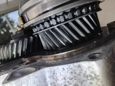

Ja nu håller packboxen tätt, efter demontering av drivaxel och packbox kunde vi konstatera kraftigt slitage på utgående axel (hylsa) och gravrost. Men en reparationssats bestående av en tunn stålhylsa som värmdes och krymptes på axeln gjorde ytan som ny...Vet inte hur lång livslängd den har men det blev tätt och bra. Fotot var lite missvisande för jag kunde inte se att p-boxen satt snett när axeln var demonterad.
O-ring beställdes och monterades, den medföljde inte den nya axeln och det satt ingen på den gamla, därför monterades ingen från början.

Hejsan, ja nu har jag inte mer att fråga om, men jag tänkte skriva nåt positivt som omväxling. Veteranen går oklanderligt. Växellådan är tät och går hyfsat lätt att växla....Biltemakylfläktarna spinner som katter om man står förlänge vid rödljusen. Trivs bra med den nu när sängen åkte ut. Soffan går ju att dra ut till 80cm. Körde några mil idag, Finjasjön och Hovdala besöktes.
Får se var det bär hän till hösten...
