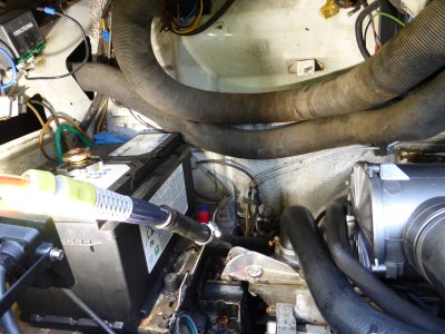

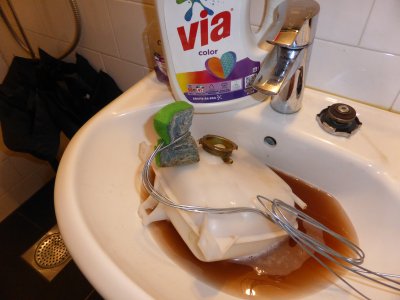

Hej, vad gör en soliferist en lördagseftermiddag när "normala" människor i gemen förbereder kvällens galanterier? Jo han går ut och demonterar expansionskärlet på husbilen, tömmer ut den dyra longlifeglykolen som han fyllde i för en månad sen, den var grynig... den får silas och användas i min andra veteran med trasig toppackning, en Nuffield -64.
Spolade igenom allt, kylaren både uppifrån och nerifrån genom "baljorna"...det gick bra stt spola genom den omtalade luftslangen högst upp, men man blev blöt!
Tvättade exp.kärlet, verktyg som användes var "böndernas räddning" med en svamp faststurrad framtill. Blev som nytt, nu kan man se "livello a freddo". Noterade att kylarens anslutningar är av plast, liksom gavlarna. Är det original?
Reservhjulet rullade jag in i ett skjul, årtalet på sidan var -88, såg ut som det var tillverkat igår, Pirelli. Jag skulle vilja ha det baktill på bilen, kanske med stöd på kofångaren eller nåt, eller inne under bordet att ha fötterna på..:rolleyes:
Nu gäller det att köpa ny biltemaglykol, fylla systemet, varmköra och lufta noga så frostskyddet når runt i alla skrymslen inför vintern.

Trevligt att se att någon som tar tag i det här ordentligt! Om du också körde ett mellansteg med kylarrensning har du gjort allt som går för
att få bra kylning och värme med befintliga delar! :)
