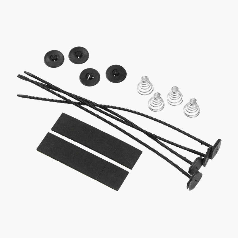

Man behöver inte bygga några hållare och förstöra luftflödet genom resten av ytan utan det finns monteringssatser som innehåller strapps som håller fast fläktarna genom kylargallren som funkar bra och enkelt om man följer instruktionerna.
Om du monterar två som på bilden, så duger nog gott två st. från Biltema något större än halva kylarens höjd så de överlappar varandra lite räcker säkert till, och de har även delarna för montering.

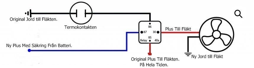

Här har du i alla fall en schematisk bild från hemsidan med en ev. ny termokontakt med relä, lite ändrad och med infälld svensk text på kopplingen av de gamla sladdarna till/vid fläkten (möjligen utbytta till lite smidigare) och kopplade till styrning/magneten i reläet.
Samt de nya, en plus från "batteriet" genom en lagom säkring och genom det nya reläet och till fläkten/fläktarna.
En ny jord från jordpunkt till fläkten/fläktarna.
(Om reläet används som styrning/brytning av nya plus eller nya jord gör det samma, men brytning av nya plus som på ritningen verkar kanske normalast.)

Hej, ja om kablarna håller sig under 2 meter i längd vilket de gör där fram, så klarar 2.5 kvadrat ca.250 Watt, och två fläktar på troligen 80 W/st. blir ju 160 W. så det duger, men det är ju rätt mycket ström ändå, så kläm kabelskor och kopplingar rejält. Kanske t.o.m. sådana där kabelskor som har krympplast med smältlim som skydd så man kan värma och få lite extra tätning/fasthåll av sladden i kabelskon.
Blåa kabelskor skall räcka till 2.5 kabel.

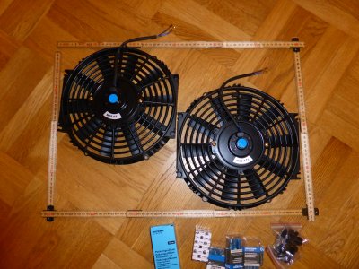

Gjort biltemabesök idag. Glömde så klart monteringssatserna...Men verkar det inte lite mycket med dessa två? Kunde kanske varit mindre? Eller en större? Men de får ju plats, kylaren är ca 655x450, och fartvind blir det väl bara om det blåser motvind på den gamle skorven... Lyckades hitta en drivrem till min gamle gräsklippare idag så i morron ska den monteras. Jag älskar arbete, kan sitta i timmar och iaktta det. (Mark Twain)
Visa bilaga 236641
Kommer att bli bra, varför inte ha mer än man kanske behöver?
