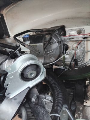

Idag har jag monterat den här motorkudden...Lätt som en plätt. Har inte provkört. Såg att det kommit en droppe vxlådeolja från höger packbox vid drivaxelen. Får väl reklamera, han lovade ju 1 års garanti. Växelspaksskramlargänget kan ju se en bit in på bilden hur jag med bra resultat dämpat oljudet. Infettad axel så gummibandet glider lätt. Tror jag ska göra lite mysigt under bilen, tillbringar mer tid där än inuti. Tänkte ev. byta den omskrivna O- ringen som sitter där axeln går ner i lådan. Provade först på min extralåda. Mässingsgrunkan var omöjlig att lossa, det får va som det är...Monterat ner markisen som var lös, säljer nog den, använder den aldrig. IMG_20250310_113157.jpg

........................... Såg att det kommit en droppe vxlådeolja från höger packbox vid drivaxelen. Får väl reklamera, han lovade ju 1 års garanti................
Hej, om en ny packbox läcker vid drivaxeln och allt ändå så att säga är ok. brukar det bero på två/tre fel vid monteringen.
Det finns ju ingen stoppfläns att slå in packboxen mot så den skall slås in lagom, D.v.s. lika som den förra eller ev. liite längre än den. om tätytorna på axeln/hylsan är lite nötta eller kanske lite rostskadade.
Men det är också viktigt att den är inslagen så att den är absolut i "vinkel" mot hålet/drivaxeln så tätytan på axeln/hylsan hela tiden löper på exakt samma ställe runt om på tätläppen på packboxen.
Om packboxen inte sitter i vinkel med axeln/hylsan så kan man ju säga att tätningsläppen vobblar mot axeln/hylsan (fast det är ju axeln/hylsan som snurrar och inte packboxen) så då läcker det även om ytorna är ok. för det blir nästan som lite pumpeffekt av rörelsen.
Man behöver nästan en svarvad hylsa med ytterfläns som stopp för att slå in packboxen helt rakt/i vinkel i hålet.
Fördelen om det är felet så kan det gå att rätta till utan att plocka sönder allt igen för att byta packbox, och i stället bara räta upp den med ett drivdorn och en liten hammare, för det har hjälp förr några gånger.
Sedan kan det förekomma att spännfjädern som oftast sitter runt tätläppen på packboxens insida kan hoppa bort om man fibblar lite med packboxen när man stoppar in den.
Men en firma borde nog kunnat monterat packboxen på rätt sätt från början, så det kan ju läcka på annat sätt ;).
(Skall man vara riktigt noga så skall det sitta en packbox för vänsterrotation, och en för högerrotation, men det är sällan de säljer sådana.)

Idag har jag monterat den här motorkudden...Lätt som en plätt. Har inte provkört. Såg att det kommit en droppe vxlådeolja från höger packbox vid drivaxelen. Får väl reklamera, han lovade ju 1 års garanti. Växelspaksskramlargänget kan ju se en bit in på bilden hur jag med bra resultat dämpat oljudet. Infettad axel så gummibandet glider lätt. Tror jag ska göra lite mysigt under bilen, tillbringar mer tid där än inuti. Tänkte ev. byta den omskrivna O- ringen som sitter där axeln går ner i lådan. Provade först på min extralåda. Mässingsgrunkan var omöjlig att lossa, det får va som det är...Monterat ner markisen som var lös, säljer nog den, använder den aldrig. Visa bilaga 238172
Jag hade/har samma problem med ny höger drivaxel och packbox att det läckte.
Jag lämnade in bilen för backjobb. De sa att det var fel packbox.
Verkstan beställde en ny packbox, den byttes vid ett senare tillfälle.
Jag får se om det läcker nu i år. Det som gör mig fundersam är att de tappade ur en del olja från lådan. Nu är nivån bara upp till det översta sträcket på oljestickan, det är för lite olja. Risken är då att 5:e växeln går sönder. Jag misstänker att packboxen aldrig byttes ut. Jag kommer att fylla på lite olja i växellådan. Hoppas att det inte blir mer backjobb i år med läckande växellåda.
