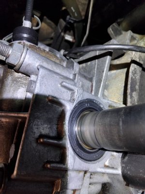

Svårt att hitta nån mek. som verkligen vill att det ska bli bra, inte bara få ut bilen ur verkstan så fort som möjligt. Visa bilaga 238392Visa bilaga 238393
Det ser ut som att packboxens läpp inte alls ligger emot axeln. Jag undrar om det är rätt packbox, hålet ser för stort ut för axeln. Undrar vad det är för vit sak som går att skönja innanför packboxen. Den verkar sitta på axeln. Ser lite skumt ut alltihopa.
Hoppas att det är rätt drivaxel.

Hejsan, ja den vita saken kan jag faktiskt svara på.

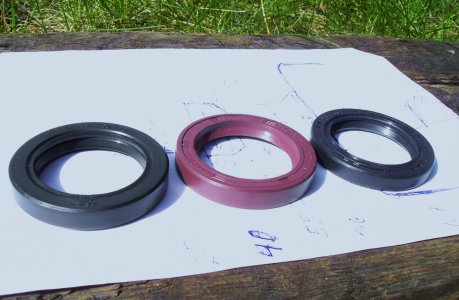

Först så sitter ju packboxen fortfarande snett. Den läppen som syns är ju inte tätningsläppen utan dammtungan som skall hindra smuts att komma in till tätningsläppen, vilket är helt ok. men i "bortre nerkant" så är ju den nästan utanför kanten på "hylsan" som vi diskuterat, om inte bilden ljuger så sitter ju packboxen rätt snett fortfarande och lite olja kommer ju ut vid dammtungan vid "främre nerkant" det är ju inte tätt helt enkelt.
Om det verkade ta mot..... Kan det vara så som jag skrev tidigare någonstans att fjädern som håller spänningstryck på själva tätningsläppen lossnade vid monteringen att kränga på packboxen runt hylsan och ligger innanför packboxen runt hylsan, det är inte tätt och fjädern får det att verka som packboxen inte går in mera för den ligger i vägen mellan lagrets innerring och packboxen. Egentligen strunt samma. "Gör om gör rätt."
Det sitter troligen en likadan som den till höger på bilden, om det sitter en bred som den till vänster så kanske den inte får plats, för den är nog för bred även om fjädern sitter kvar på plats runt tätningsläppen...... Men den sitter ju ändå snett nu också så den är mera inne på vissa ställen än på de andra........
Sedan tar vi vita ringen som också ligger snett och kanske klämd.

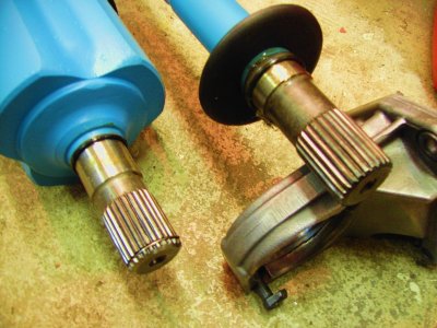

Här nedan är en bild på drivaxlarna.
Den som sitter till vänster (korta) sitter ju med snäppringen i spåret på splinesen som håller den på plats, och där sitter det en svart O-ring som skall komma lite i kläm mot hylsan när drivaxeln sitter på plats för att hålla kvar svart kladdigt molybydendisufidfett inne på splinesen för att hindra nötning och rostbildning och göra att det insmorda fettet stannar kvar inne i splinesen och inte kommer ut, samtidigt som O-ringen också tätar så vatten inte kommer in i splinesen och gör att de rostar.
På långa axeln som inte har någon snäppring för den hålls ju på plats i av hållaren och stödlagret som sitter på motorn, där brukar det sitta en vit plastring utanför O-ringen för att få bra kläm på O-ringen mot hylsan så den tätar för att hålla fettet inne, och hålla vatten ute som på andra sidan.
Fundersamt om det finns varken mollyfett eller svart O-ring på plats förutom den sneda plastringen.
Lite dålig bild, men på den till höger (långa med stödlager) sitter det en (här lite gulaktig) plastring utanför O.ringen i stället för den lilla blåmålade kanten som finns på inre drivknutens gjutning till vänster. Gummitallriken på den långa är för att hålla skvättande vatten borta från både tätning och splinesen, för där sitter det ju ingen stor drvknutsklump och skyddar.
Men plastringen skall stödja O-ringen så den tätar mot hylsan in till splinesen.

Ja på min bild verkar det finnas ett spår eller kant som ska hindra plastringen från att glida ut. Men eftersom den sitter så långt in och snett så kan man undra hur o-ringen mår.
Nä jag får berätta för verkstadschefen vad jag anser om deras arbete, sen får jag kolla med husbilsverkstäder om de anser sig kunna montera en packbox på rätt sätt. Usch och tvi...Det är inte lönt att hålla på och jiddra med dåliga verkstäder. Tack för god hjälp.

Ja nu håller packboxen tätt, efter demontering av drivaxel och packbox kunde vi konstatera kraftigt slitage på utgående axel (hylsa) och gravrost. Men en reparationssats bestående av en tunn stålhylsa som värmdes och krymptes på axeln gjorde ytan som ny...Vet inte hur lång livslängd den har men det blev tätt och bra. Fotot var lite missvisande för jag kunde inte se att p-boxen satt snett när axeln var demonterad.
O-ring beställdes och monterades, den medföljde inte den nya axeln och det satt ingen på den gamla, därför monterades ingen från början.
