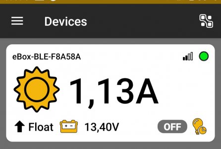

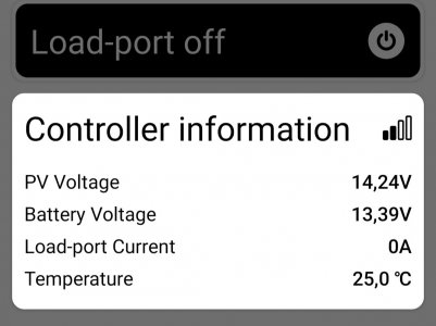

Tog lite tid, men kom nu ihåg löftet att kontrollera laddning från solcellerna vid mulet väder. Exempel från verkligheten idag, ganska mulet och sent på em.
En normal regnig svensk sommardag kan vara såhär ungefär. /GB
Bild 1
Batteri 13,39 och solcell 14,24
- Normalt 220V laddning hemma, ganska laddat batteri. Nu tillfälligt för testet enbart solcellsladdning
- Moonray regulator, min tidigare Victron hade i ett sånt fall slutat ladda, vilket störde mej och därför bytte jag regulator. /GB
Bild 2
Laddar 1,13A från 105W Sunbeam Nordic, som ska dubblas nu under våren.
Bild 1
Bild 2
Strålande, Tack Rulleriet! Där syns det ju klart att trots mulet/regnigt väder och en liten solpanel på lite drygt 100 watt, så genereras det iaf strax över en 1A strömming till batteriet!
