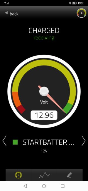

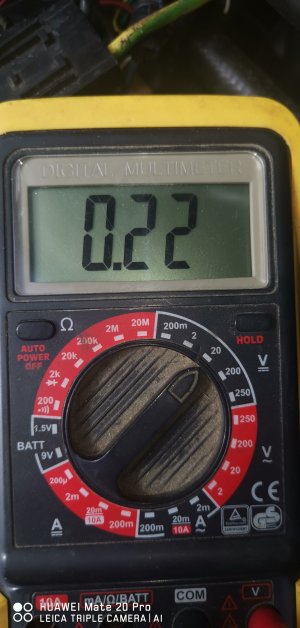

Jag köpte ett nytt startbatteri innan resan, jag har en fast volt mätare i "styrhytten" som tänds när tändningen slås på...
Jag tycker att jag ser konstiga värden... Så jag monterade in en bluetooth volt mätare till startbatteriet idag..
Nu är kl över 22:00 och ingen laddning har varit på i flera tim, så jag kollade appen...
20:16..visar den på 13.9v
21:46 visar den på 13.6v
22:16 visar den på 13.5v
Appen säger också att batteriet tar emot ström..
Jag var ute och mätte med en tång amperemätare och den säger att det laddas med 0.12-0.13 A..
Jag har varit med om att något stjäller strömmen.... Men detta är ju skrattretande....
Några idéer om vad som pågår...
Misstänker själv att "laddningen" kommer från mina lifepo4 batterier... Men hur?
Kollade också dc/dc laddaren kablen till startbatteriet, men där visade 0.0 A. Vilket är ju rätt..

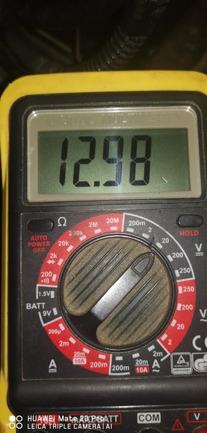

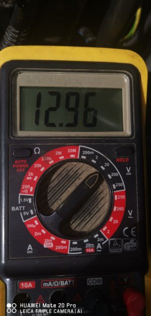

Nu har det gått exakt 24 tim sedan jag tog bort minus kablen....
Och som ni ser så håller batteriet fortfarande nästan 13v...

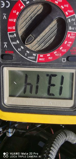

Har du mätt på kabelskorna när batteriet är bortkopplat.
Det borde inte vara någon spänning på kabelskorna.
Du kan även testa med att koppla en lampa till kabelskorna när batteriet är bortkopplat.
1-2W lampa borde fungera med tanke på vad du mätte för ström med tångampermetern.
Då kan du få reda på om det är backström.
Batteriet har nominell spänning 13 volt, det är helt klart och det är ju det du undrade över
vilket också jag gör. Det håller den spänningen utan att laddas av känd laddare eller okänd
i smyg :) Och det är samma när det sitter inkopplat utan förbrukare.
Pyttesmå smygspänningar och strömmar finns alltid i bilar men påverkar inte
De uppkommer på lite olika sätt

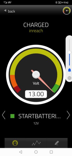

Nu har det gått ytterligare några dagar... Och batteriet ligger fortfarande på 13 v
Trotts att det har varit ifrånkopplad sedan fredag fm..
Ingen självurladdning då som det är på dåliga batterier.
Jag har inte hittat så mycket data på calciumbatterier.
Ingen smygladdning heller.

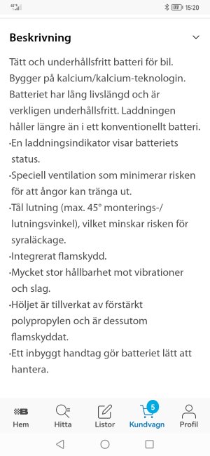

Vad är det för Zink-Zinkbatterier du nämner?
Felskrivet, det är ju calcium-calcium.
Är det möjligen Bly-Kalcium du tänker på? I sådant fall rätt normala blybatterier.
CA / CA-batterier är vanliga blybatterier med kalciumdopade plattor. Denna metall är mycket liten, men även i en koncentration av cirka 0,1% är det möjligt att uppnå högre prestanda för energilagringsanordningen. Förutom kalcium kan silver läggas till vid tillverkningen av denna typ av batteri.
Jovisst bör de kallas så, de är ju vanliga blybaterier med tillägg av en skvätt Kalcium.
Muskatten länkade till Biltemas exponering och de kallar det för kalcium-kalcium.
Jag hade aldrig hört talas om dem förut.
Kollade på biltemas hemsida om batteriet....
Tydligen är det ett kalcium & kalcium batteri....:rolleyes:.... Men jag vet ändå inte vad detta rent praktiskt betyder för mig... Annat än högre vilospänning... Som ju är 13.0v. Och längre livslängd
Och någon ventilering finns inte heller på batteriet även om det står så i beskrivningen...
