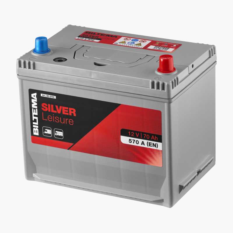

Jag köpte ett nytt startbatteri innan resan, jag har en fast volt mätare i "styrhytten" som tänds när tändningen slås på...
Jag tycker att jag ser konstiga värden... Så jag monterade in en bluetooth volt mätare till startbatteriet idag..
Nu är kl över 22:00 och ingen laddning har varit på i flera tim, så jag kollade appen...
20:16..visar den på 13.9v
21:46 visar den på 13.6v
22:16 visar den på 13.5v
Appen säger också att batteriet tar emot ström..
Jag var ute och mätte med en tång amperemätare och den säger att det laddas med 0.12-0.13 A..
Jag har varit med om att något stjäller strömmen.... Men detta är ju skrattretande....
Några idéer om vad som pågår...
Misstänker själv att "laddningen" kommer från mina lifepo4 batterier... Men hur?
Kollade också dc/dc laddaren kablen till startbatteriet, men där visade 0.0 A. Vilket är ju rätt..

Kollade på biltemas hemsida om batteriet....
Tydligen är det ett kalcium & kalcium batteri....:rolleyes:.... Men jag vet ändå inte vad detta rent praktiskt betyder för mig... Annat än högre vilospänning... Som ju är 13.0v. Och längre livslängd
Och någon ventilering finns inte heller på batteriet även om det står så i beskrivningen...

Så är just hemkommen med två såna, fritidsbatterier 70 AH
Vi får se vilken tomgångsspänning de håller efter lite laddning.
Med tanke på Muskattens "mysterium".
Även de jag köpte kallas Kalcium/Kalcium och har tydligen lite silver pålagt någonstans.
Jula hade batterier "Hamron" med samma data, men ca 500 kr mer för två, så jag valde Biltema.

tomgångsspänningen på mina nya bobatterier är 12,94 volt efter 2,5 timmar utan laddning eller förbrukning.
Kalcium -bly -silver
Polskorna sitter iofs på och två lysdioder drar väldigt lite kom jag på, de sitter i kontrollpanelen.
En för huvudbrytaren, en för att visa spänning på bobatterierna.
Allt annat är fimpat, tom säkringarna för webaston och till solcellen.
i morgon gör jag som du, kollar vilospänningen igen.
Tänkte att du kanske är intresserad av detta pga din tråd om ditt batteri av samma typ.
Ingen har ju hittat data om detta så det borde fortfarande vara intressant (??)
Hans.z
315
Avesta
34769
Och efter ca 15 timmar var det 12,79 volt (voltmeterplacering enbart för att siffrorna ska synas)

Har använt bly-calcium batteri som stått en månad i rumstemperatur och det höll 13,3 Volt fortfarande och
med batteritester visade det att det hade ok inre motstånd trots att det var fyra år gammalt. Det var ett Biltema…
Vilken spridning!
13,3 - 12,8 dvs 0,5 volt Muskattens exemplar ligger i mittfältet....
På mina har man använt lite silver också och de räknas som fritidsbatterier,
de är lite annorlunda
Var det 13,3 volt från början eller ännu högre?
Conny & Ingmari
521
Mönsterås
11119
Vilken spridning!
Vanliga bly brukar ligga på 12,7 V när de är fulladdade, men de med calcium hade så hög spänning trots att de inte var fulladdade! Belastade med 50 A en stund, mätte sedan dagen efter och då var det fortfarande över 13 V… provade flera multimeter med samma resultat! Så kan nog konstatera att laddspänningen bör vara lite högre än 14,4 V för att fylla dessa.
Laddade upp meden Ctek 25 A laddare och lät batteriet så till dagen efter, 13,3 V fortfarande… Men det fungerade som batteri
PeterK
10.663
Köping
14860
Testa att belasta med > 0,1C över lite längre tid >4h, vad händer då?
