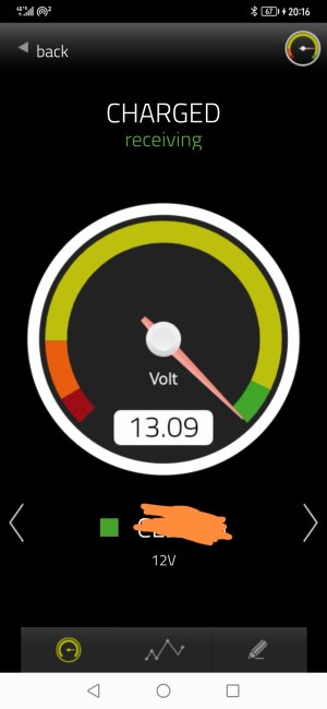

Jag köpte ett nytt startbatteri innan resan, jag har en fast volt mätare i "styrhytten" som tänds när tändningen slås på...
Jag tycker att jag ser konstiga värden... Så jag monterade in en bluetooth volt mätare till startbatteriet idag..
Nu är kl över 22:00 och ingen laddning har varit på i flera tim, så jag kollade appen...
20:16..visar den på 13.9v
21:46 visar den på 13.6v
22:16 visar den på 13.5v
Appen säger också att batteriet tar emot ström..
Jag var ute och mätte med en tång amperemätare och den säger att det laddas med 0.12-0.13 A..
Jag har varit med om att något stjäller strömmen.... Men detta är ju skrattretande....
Några idéer om vad som pågår...
Misstänker själv att "laddningen" kommer från mina lifepo4 batterier... Men hur?
Kollade också dc/dc laddaren kablen till startbatteriet, men där visade 0.0 A. Vilket är ju rätt..

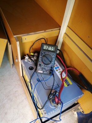

tomgångsspänningen på mina nya bobatterier är 12,94 volt efter 2,5 timmar utan laddning eller förbrukning.
Kalcium -bly -silver
Polskorna sitter iofs på och två lysdioder drar väldigt lite kom jag på, de sitter i kontrollpanelen.
En för huvudbrytaren, en för att visa spänning på bobatterierna.
Allt annat är fimpat, tom säkringarna för webaston och till solcellen.
i morgon gör jag som du, kollar vilospänningen igen.

Och efter ca 15 timmar var det 12,79 volt (voltmeterplacering enbart för att siffrorna ska synas)
Det ser ju ut som att laddaren är fortfarande inkopplad....
Nix, det är sladdarna till mätaren, röd kabel till andra batteriet och en annan in till förbrukare.
Laddaren var frånslagen helt under en hel natt och halv dag när jag mätte
