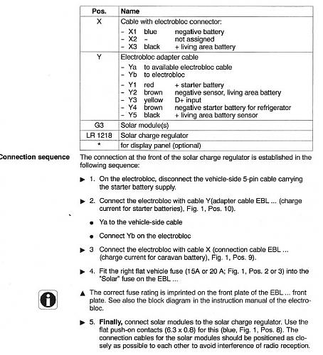

Sv: Shaudt LR 1218 regulator eller MPPT regulator till solpanelerna??
Jag hittade en manual med kopplingsschema för EBL99 på engelska.
Kan du läsa ut något från den som ger svar på det du (jag) undrade över?
  • Schaudt_Electroblock_EBL99_G_Ingles.pdf
    758,7 KB · Visningar: 75
19.557
Merkelig!
Ser ut til at solar inngangen ikke lader bilbatteri og har en begrensning på 15A med den EBL.
Eneste forskjell jeg kan se på om en kobler via EBL eller direkte på batteri er muligheten for å tenne en indikator på EBL sitt display om at det er sol :wink: og at displayet viser hvor my strøm som går inn eller ut fra batteriet. Er solar-regulatoren koblet direkte til batteri så viser EBL displayet forbruket i bilen og et evt display for regulatoren viser sol-ladningen. Denne EBL er noe enklere enn den som sitter i Ludde sin bil, der var det en styrelinje fra solarkontakten til ladekretsen for startbatteriet - her finnes det ingen slik i følge blokk-diagrammet.

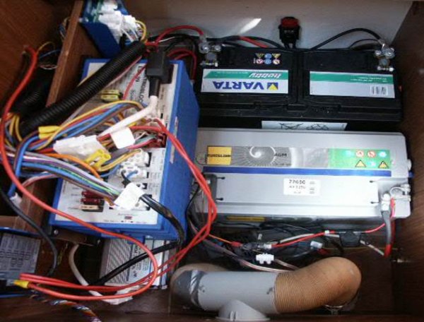

Angående kopplingsschema för EBL99.
Jag använde en av kablarna som kom med regulatorn LR218 och som med den kopplingen ger laddning till såväl bodelsbatterierna som till startbatteriet.
Bifogar (vedlegger heter det väl på norsk) bild på kopplingen om det är till någon ledning ;)
    48,5 KB · Visningar: 464
    51,8 KB · Visningar: 467
19.557
600W er rundt 50A så 100A utgaven holder bra.
Neste melding forklarer en hel del - det er IKKE EBL som sørger for ladning av startbatteri, men LR1218 via en Y-kobling

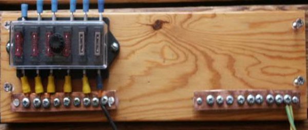

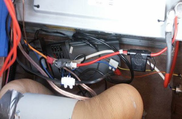

För att få besked om hur solpaneler/regulator/batterier fungerar har jag beställt en batteriövervakare, inspirerad av Ludde.
Marinwebben.se - NASA BM-1C Batterimonitor
Skall också flytta bilradions strömförsörjning över till bodelsbatterierna.
Kopplingen av shunt gör att jag får städa upp i kabelhärvorna. Det blir lätt ett skatbo när man kompletterar med enhet efter enhet.
Bild 1, LR218 ner till vänster. Huvudsäkringen i bildens övre mitt skall flyttas till mitten av kopplingsplinten i bild 3.
Bild 2, lite av kabelhärvan.
Bild 3, kopplingsplinten med 1mm kopparplåt som plint, en för + och en för -
Huvudsäkringen skall placeras i mitten på panelen.
    48,8 KB · Visningar: 20
    33,9 KB · Visningar: 16
    21,7 KB · Visningar: 15

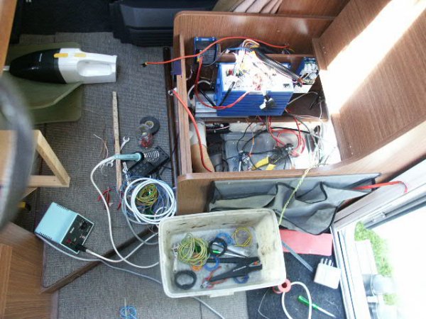

Tänk vad en gubbe kan stöka till det.
Väntar nu på batterimonitorn för att komplettera "plinten" med shunten.

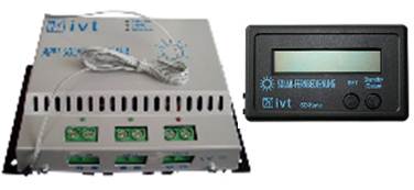

Jag behöver ev. reservera plats beroende svaret på följande fråga.
Finns det indikatorer på regulatorn som gör att regulatorn måste sitta på en plats där den är lätt avläsbar eller finns även den informationen på displayen?
Ja, det finns en lampa som visar att den laddar, och en lampa som visar om det är något fel med batteriet. Placera regulatorn så nära batterierna som möjligt så du slipper förluster laddning ut, ta grova kablar. Jag placerade min regulator på soffans kant, den är inte i vägen eftersom dynan sticker fram lite och skyddar som man inte kommer när den.
Behövs verkligen IVT-displayen när man har Batterimonitorn NASA BM-1C?
Sätter man regulatorn någorlunda inom synhåll, (skall placeras med god ventilation) så blir jag lite fundersam över behovet av en IVT-display.
Den information som visas i IVT-displayen verkar lite kryptisk:
Us: 11.3 Is: 01.2
U1: 12.3 I1: 01.2
Det är ju inte helt självklart vad värdena avser.
Jämför med batterimonitorn:
