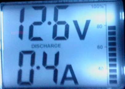

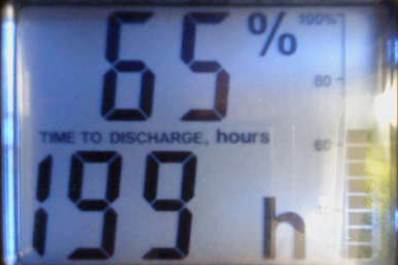

Kl 10 gick jag ut i husbilen och konstaterade att jag glömt att stänga av radion, den hade stått på i 16 timmar!
Jag stängde av de förbrukare som jag kan stänga av och nu skall sol-laddningen sättas på prov.

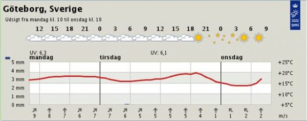

Väderleksutsikterna idag och i morgon är "molnigt".
Jag läser av mätaren ikväll kl 18, imorgon kl 18 och ev på onsdag kl 18 så får vi se hur återhämtningen går.

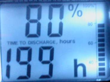

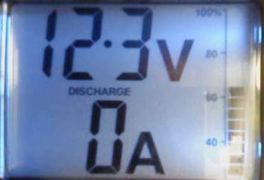

Idag har det varit solsken från tidiga morgonen och det är ju väntat att batteribanken blev fulladdad.
Jag tror inte jag gör några mer tester för jag tycker att trådens rubrik-fråga är besvarad.
