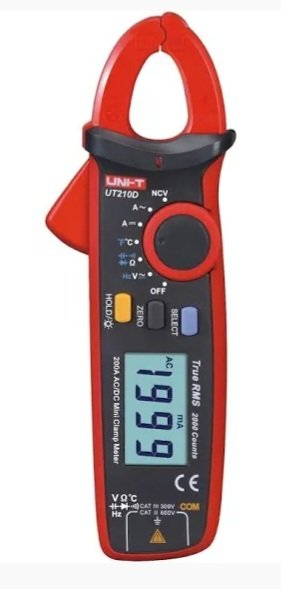

Hejsan, det enklaste sättet att få en koll på sladdar, urladdning och laddning är att använda en tångampermätare (som klarar likström) som mäter utanpå sladdar hur mycket ström som går i dem.
Om någon bekant har en så funkar det, men bäst kan vara att ha en egen tillgänglig om något händer och man vill kolla, inte så dyra numera, bara lite snabbutbildning krävs för de enklare kontrollerna, om man behöver.
Som sagt kolla vid köp, de billigaste tar ofta bara växelström, så likström ( alltså både AC och DC) måste finnas med och kanske uppåt 500:- duger bra nu för tiden, och funkar även som vanligt mätinstrument också.
Visa bilaga 235954
M.v.h. JANKRO.
Tackar för svar. Tror jag investerar i en sådan
