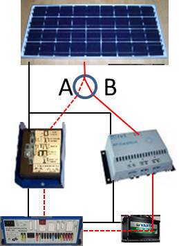

En vild idé - kanske!?
Eftersom jag har en LR218-regulator och funderar på att köpa en MPPT-regulator kanske man kan använda båda med följande koppling.
A-B är en switch:
Läge A:
Solpanelerna kopplas mot LR218, EBL99 och laddar både startbatteri och bodelsbatteri.
Läge B:
Solpanelerna kopplas mot MPPT-regulator och laddar bodelsbatterierna.
Är detta en tänkbar koppling?
    14,6 KB · Visningar: 442

Sv: Shaudt LR 1218 regulator eller MPPT regulator till solpanelerna??
Knut!
Är det möjligt att koppla de två regulatorerna som jag skissade på eller uppstår det problem?
