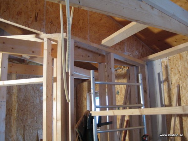

Sv: Schmids Studio bygge

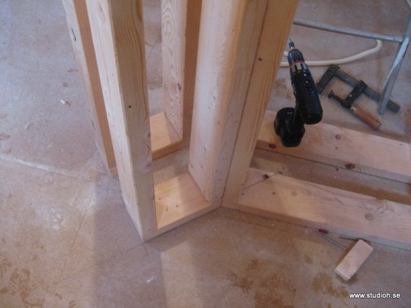

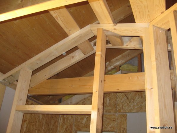

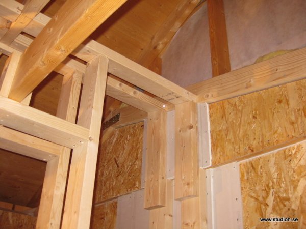

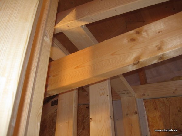

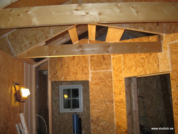

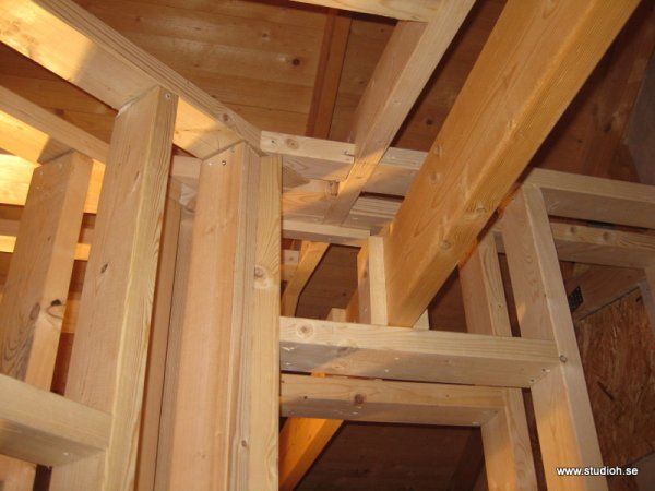

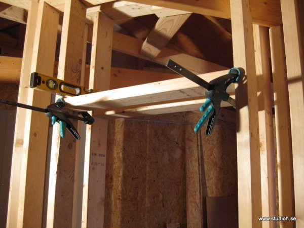

God kväll i vinter Sverige!
Ja! Nu är all tung regling gjord.
Det som återstår av regling är småbitar och infästningar för innertaket.
Vet inte hur innertaket skall monteras....får forska lite innan reglingen.;)
Kommer nu att fortsätta med bl.a isolering och ventilationsarbete i innertaket.
Sedan kommer OSB skivor, och gips...ca: 65 st.
Och massor av mjukfogsmassa!
Bifogar lite bilder på slutspurten av reglingen..
Ha det gott!

Håkan J
4.334
Uppsala
92
Ha det gott!
Jäklar va med virke det det går åt....... men bra blir det.

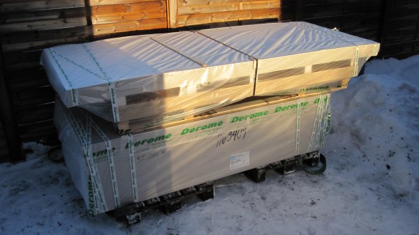

Hej igen!
Ja nu väntar ett digert arbete med att sätta upp gipsskivor i studion.
Totalt 70 skivor inkl 10 st OSB för komplettering.
Trots vinterns grepp och massor av snö lyckade jag skotta fram en plats för
alla skivorna.
Så....bara att kavla upp ärmarna och sätta igång.
Skalll börja i morgon, för idag skall vi till Forsbergs och kolla på nyheter!
Ha det gott!

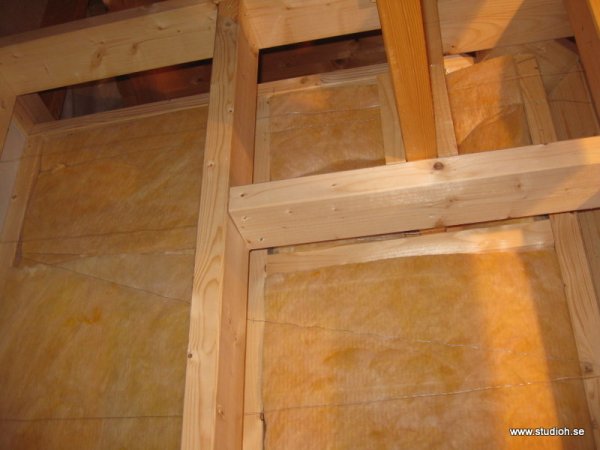

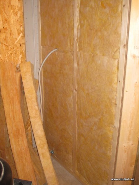

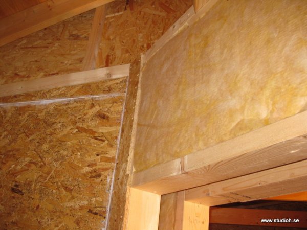

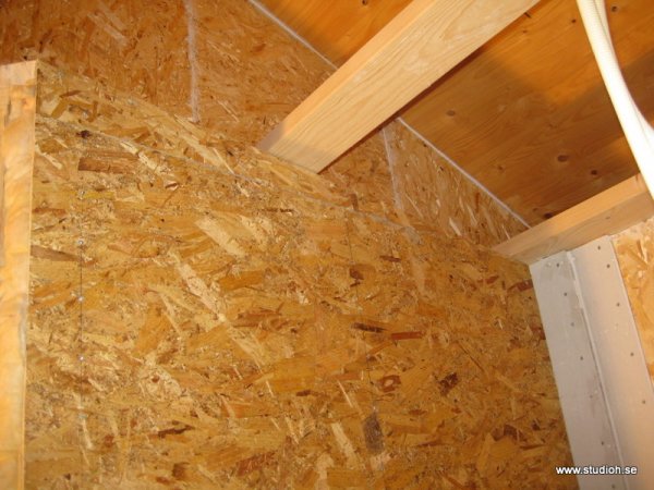

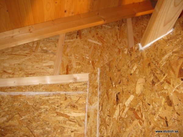

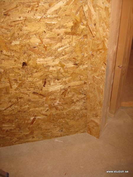

Hej igen!
Ja idag har jag börjat isolera och klä ISO-båsets inner & ytterväggar.
120 isolering, 100 luft, 120 isolering.
Sedan klätt med OSB skivor.
Några väggar kvar innan gipsen kommer på, fast innan dess skall alla skarvar fyllas med mjukfog.
Även förberett för multikabel genomföring.
Det var allt för idag!
Ha det gott!

F.d. 2692
Reglar, skivor, isolering, luftspalt hit och dit, mer reglar, ännu mer isolering.
Hasse, blir det någon plats över för inspelning. :D:D
Skämt o åsido, det ser riktigt kanon ut, ska bli kul att se det färdigt.
Ja du..
Mycket material går det åt, men det blir plats över.....hoppas jag:oops:.
Ha det gott!

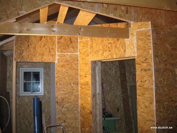

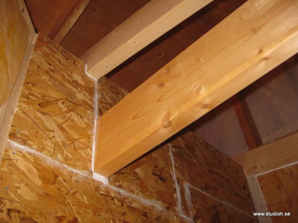

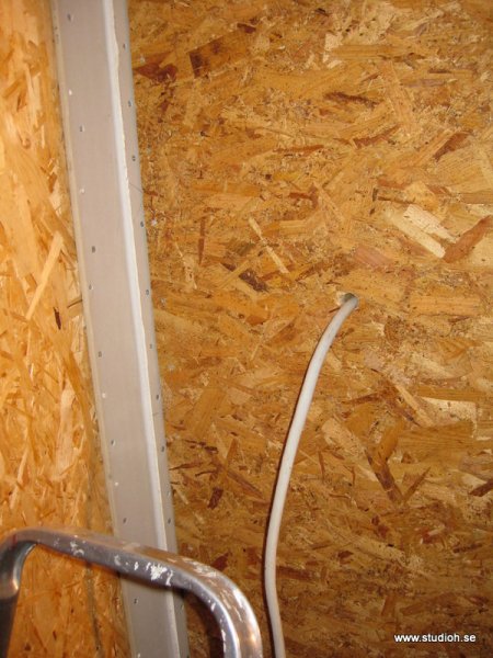

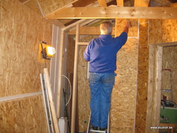

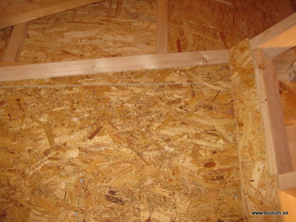

Hej igen!
Ja nu börjar man se hur det kommer att bli.
Många OSB och mycket skruvande.
Och mjukfog överallt.
Alla dessa vinklar och vrår gör ju att det blir lite extra tänkande.
Men nu är all OSB strax klar, och gipset skall upp.
Skönt att ha lite bakom att skruva i, och slippa tänka på reglarna.;)
2 väggar kvar att isolera samt OSB, och sedan montera eldosa för toabelysningen.
Sedan blir det gips på alla väggar......ca: 60 skivor som sagt.:oops:
Puh......
Men snart ser jag slutet av tunneln...hoppas jag.:cool:
Ha det gott och trevlig helg!

F.d. 55416
Det här ser kanon ut. En sak är säker du lär inte få några besök av Fuskbyggarna och få framträda i TV på grund av det.
Lycka till med gipsen, det är ju i alla fall en sak som går undan samtidigt som det blir snyggt,
Ha det. :mcride:
