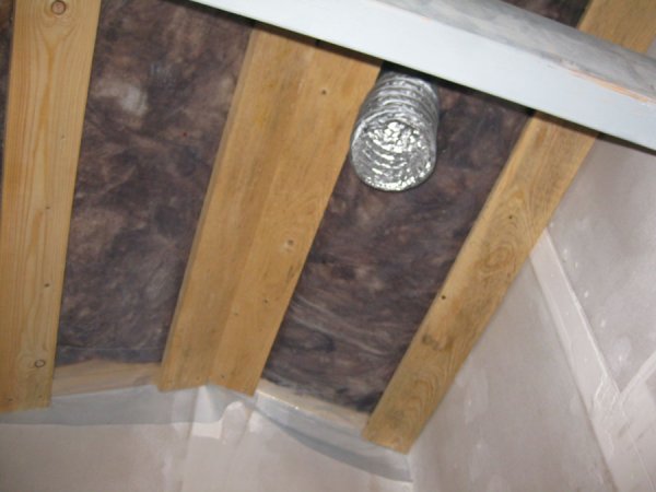

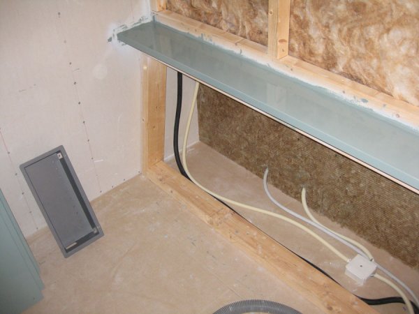

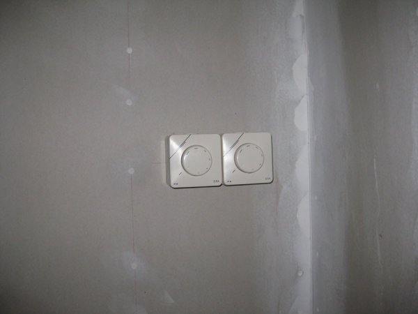

Äntligen är ventilationen färdig, jag och min kompis som är elektriker hjälptes åt med installationen. Ville ha 2 st reostater som sköter fläktarna, så att inte de behöver gå för fullt när de är påslagna.
Lite klurigt blev det att få till det snyggt. Men jag lyckades med konstycket ;) att få ner kablarna i mellanväggen genom att utföra gymnastik i den högre skolan.
Snygg montering blev det. Säkerhetsbrytare sitter monterad under innertaket.
Jag kommer att göra en form av inspektionslucka i innertaket så att det finns möjlighet att komma åt ifall det skulle behövas i framtiden.
Förhoppningsvis kommer detta inte att behövas, men ifall om...... så kan man lösa det.

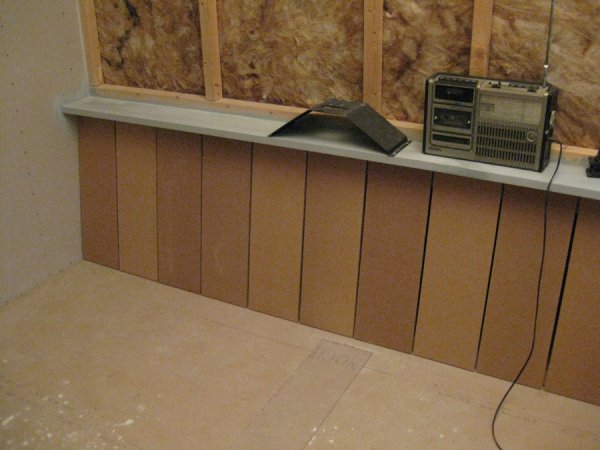

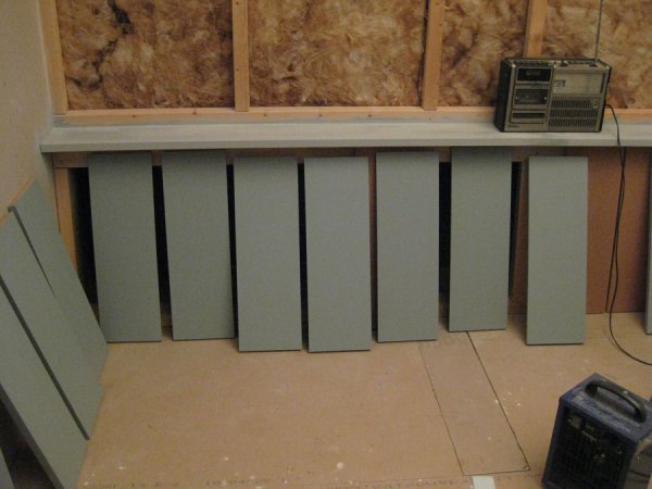

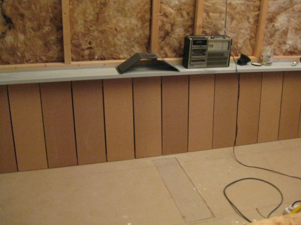

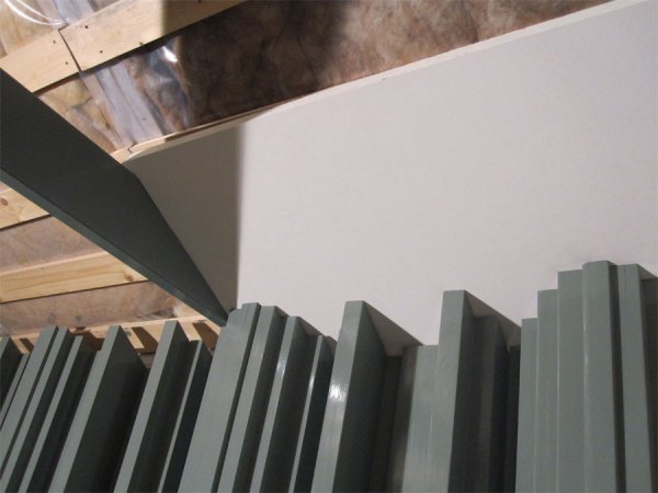

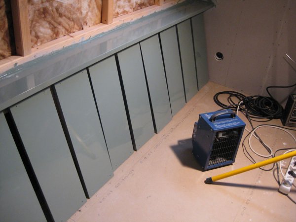

Vidare till basfällorna.
Har gjort en testmontering av förstyckena idag. det blir sammanlagt 31 st.
Dessa skall nu grundmålas, slipas och färdigmålas.
Skall förborras och försänkas för synliga skruvar innan de monteras.
Detta är det sista momentet som kommer att göras på studiobygget.
Men jag vill ha de klara redan nu.
Ekgolvet kommer att läggas så det kommer att bli en sista kapning av förstyckena med fasning i underkant för att sluta snyggt mot golvet.
Målning med grundfärg har jag börjat med idag.

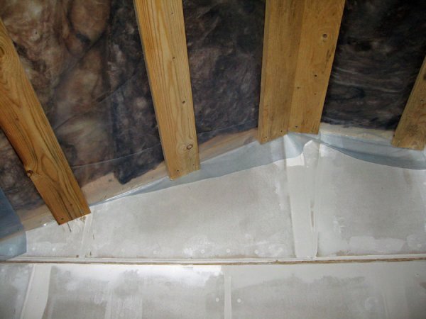

Härligt att vara klar med all isolering i taket, vilket jobb det har varit.
Isoleringen som är i taket skulle nog gott och väl räckt till ett helt hus i normalstorlek.
Lite bilder från idag.
Ha det gott därute i höstrusket.......nu tänder vi brasan:)!

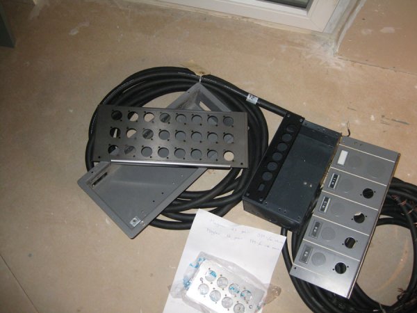

Allting färdigmålat nu, skall börja med att sätta upp Echophonen snart.
Kommer att börja med taket i kontrollrum och ISO båset.
Kompleterat med ytterligare multikabel för de gamla rullbandare som jag kommer att bevara gamla inspelningar med.
Även ny ström framdragen för dessa.
Blir en ganska stor kopplingsbox för dessa!

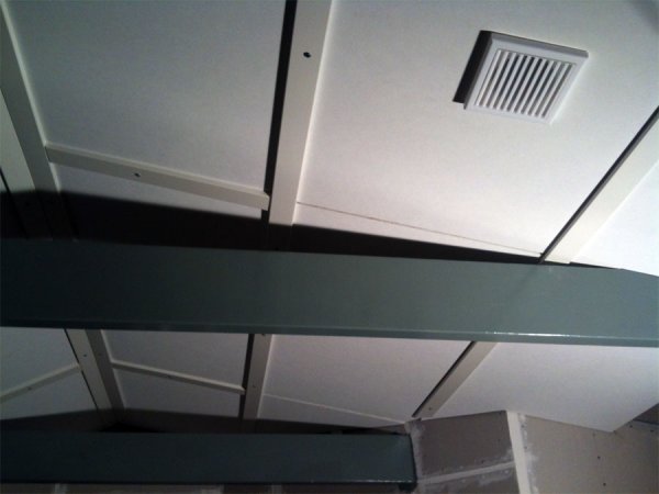

Ja då var man hemma ifrån Portugal.....med en kraftig förkylning!
Försökt komma igång med studiobygget, men det går trögt.
Minsta lilla man gör så svettas man otroligt.
Men skam den som ger sig.

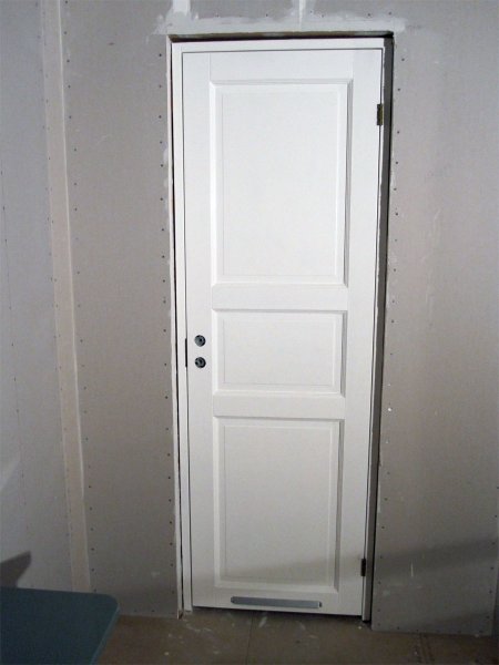

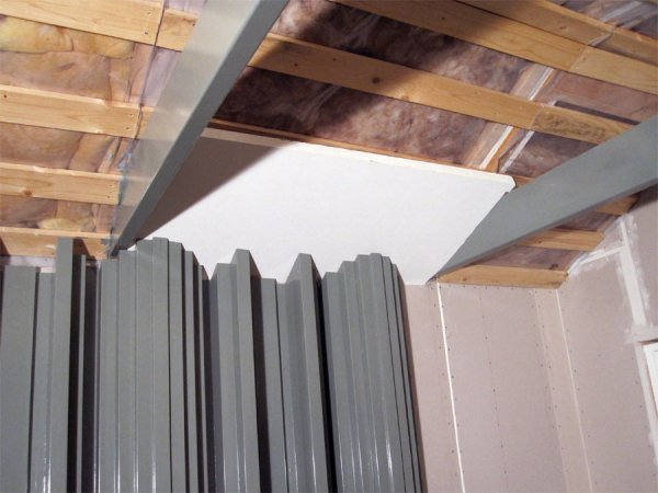

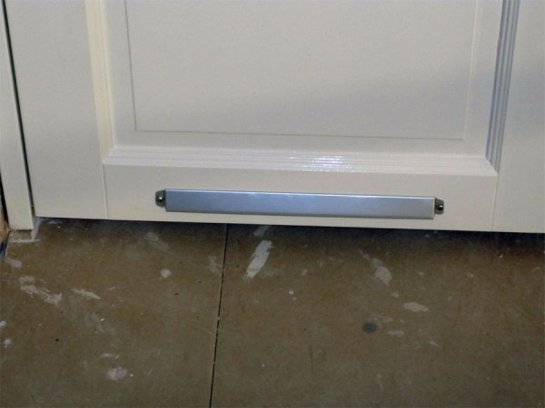

Har fått upp toadörren och monterat ventilationsgaller på bägge sidor.
Provmonterat den första Echofonskivan i taket, lite pyssel.
Blev inte helt perfekt så jag kommer att ta ner den och göra en ny som passar bättre.
Den gamla skivan får bli till småbitar somm säkert kommer att behövas.
Även inköpt vita foderlister som kommer att monteras i skarvarna i taket.
Såg samtidigt att jag behöver justera brädorna så att de passar bättre för att fästa listerna.
Lite bilder!

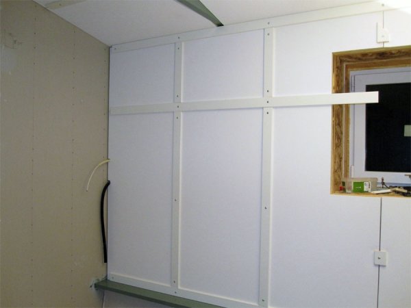

Hej på er!
Trevlig lördagskväll önskar jag er.

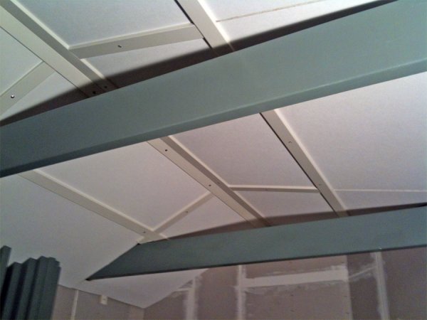

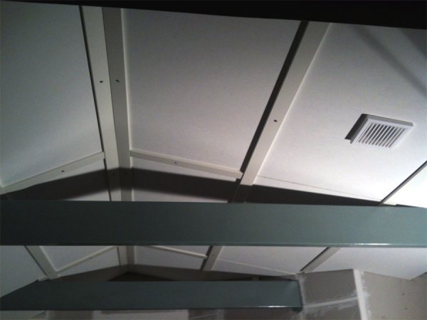

Ja.... nu är nästan hela taket klart i kontrollrummet.
Saknas några kortlingar samt de 3 sista skivorna vid fönstret.
Har gått ganska bra men Echofonen är väldigt känsliga att jobba med.
Så det var lite pilligt arbete.
Men jag är nöjd....får komplettera med snickarens bästa vän......vit fogmassa;).
Men det är faktiskt väldigt lite som behövs, men jag vill ju ha det så bra det bara går.
I morgon blir det taket i ISO båsets tur.
Ha det gott!
Det är nära nu!!!!!!:p:
Lite bilder! ( ifrån Iphone)

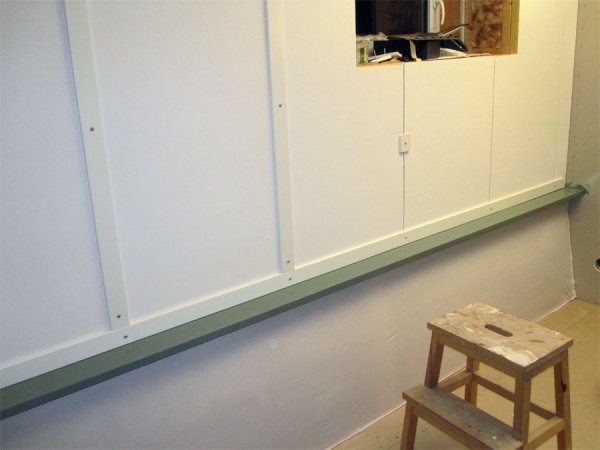

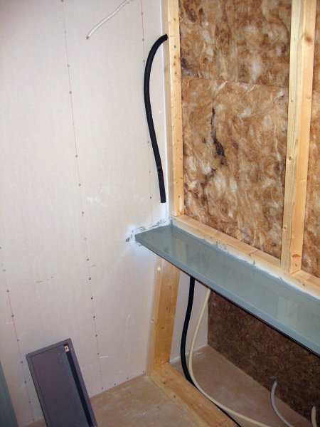

Hej igen!

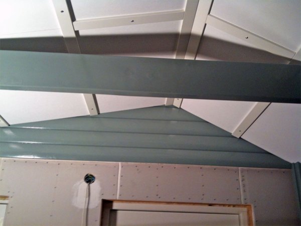

Ja, nu är taken i kontrollrummet och ISO båset klart.
Saknas bara små flikar som skall sättas in på några ställen.

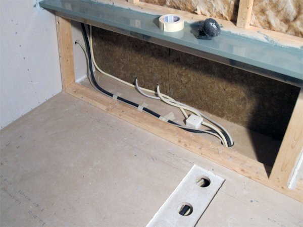

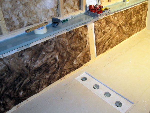

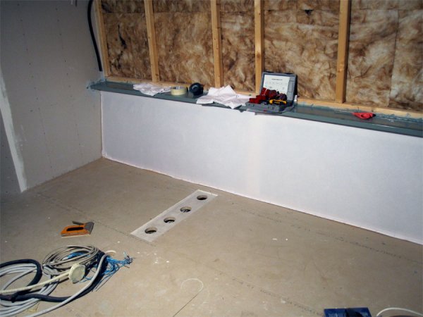

Har nu isolerat basfällorna på varje sida.
Klätt med vitt bomullstyg.
Drog även en skärmkabel in till ISO båset.
Skall ju även jobba med att speakerlägga filmer m.m senare.

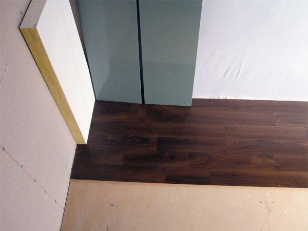

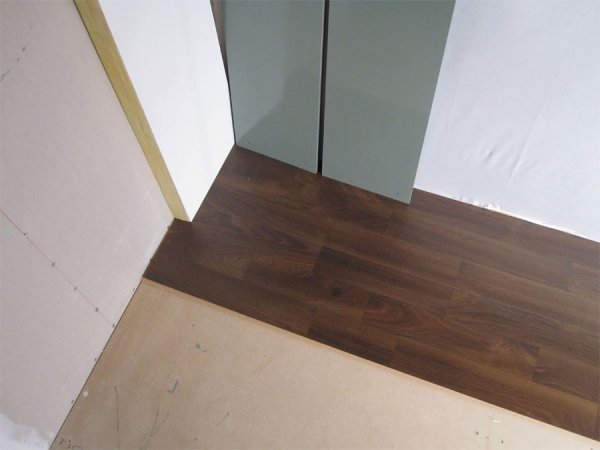

Har köpt golvet och provlagt för att se hur det kommer att se ut.
Idag skall ja klä främre väggen med echophone.
När det är klart blir det golvläggning innan jag slutligen klär alla väggarna med Echophonen.
Återkommer!
Lite bilder!

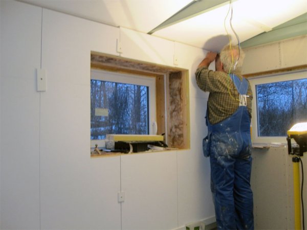

Hej igen!
Åter en dag i studion.

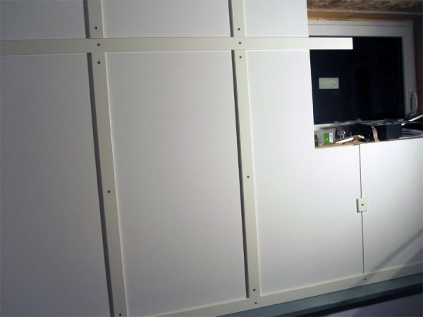

Har satt upp all Echophone på främre väggen idag.
Listerna tog slut så det blev att fästa det som gick.
Får skaffa mer lister i veckan så att de räcker till hela studion.
Måste även fixa skivor inuti runt fönstret innan listerna kan sättas upp runt föstret.
Om ni visste vilken skillnad det är på akustiken nu.......
Det är väldigt dämpat, nästan lite otäckt tyckte Gisela.
Och då har jag alla väggarna kvar att sätta upp :swoon:
Nåväl det är ju just så dämpat det skall vara enligt gurun.
Återstår att se när elektroniken och allt annat är inkopplat.
Nu blir det en go bastu och en öl!;)
Återkommer!
Lite bilder igen
Ha det gott
