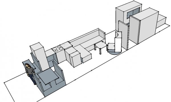

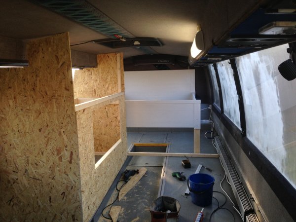

Ok, så här ser det ut i dagsläget. Skall sänka golvet i främre delen nu, där bak behövs det inte då det kommer komma sängar där... Skickar med en plan på hur det skall se ut också :)

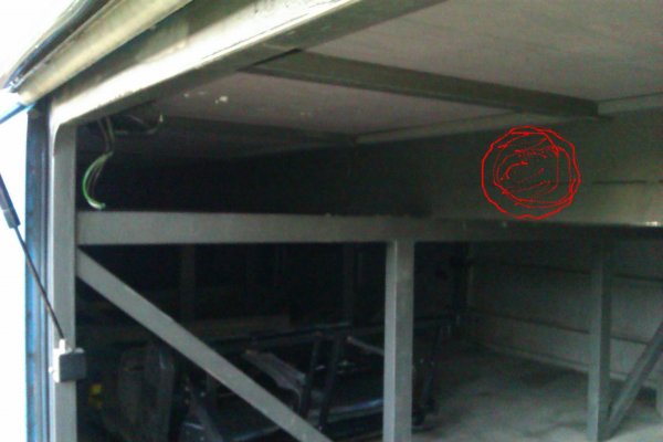

4 kants rören på bilden bär upp golvet till bagaget den grova balkarna som bildar mittgången är själva ramen som bär upp hela bussen dessa går därför inte bara att ta bort. Du måste ersätta dessa med nya innan du tar bort de befintliga annars har du en stor blå bannan.
Golvsänkning är ingen liten operation och med tanke på vilka vikter det är frågan om så bör man vara väldigt säker på vad man gör.

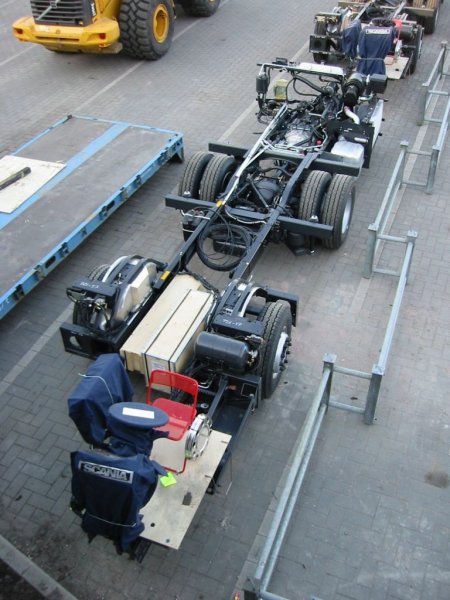

Här kommer en bild på ett scania chassie innan det skickas till karosören så får du en upfattning om vad jag menar.

Nä, men som du ser på ena bilden så finns ju balarna som mittgången går på tvärs hela bussen. Om du ser där det är upphöjt, det är ju där stolarna sitter, min plan är att bara lägga upp nya balkar så det blir samma som i mittgången. För där golvet är upphöjt nu finns ju inga balkar. Så lägger man golvet på det.
Då blir det ju i stort sett samma som nu fast sidorna åker ner till samma nivå som mittgången...e du med?

Jo jag är med men golvet i mittgången ligger ju i mellan rambalkarna rödmarkerad som är längstgående det är dessa som utgör sidorna i mittgången.
upphöjnadens golv villar på rambalken in mot mittgången samt i fackverket i kaross sidorna.

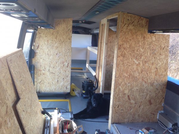

Så här långt kom jag nu i helgen, Beräknar att vara klar inom några veckor. Ska bli roligt att träffa andra bussvänner i sommar :)

Jag hade inte börjat med den vid Påsk. Jag har haft lite restriktioner från regeringen om saker som skall vara klart hemma innan bussen påbörjas... Men ett par helger till så skall det nog ta form :)
