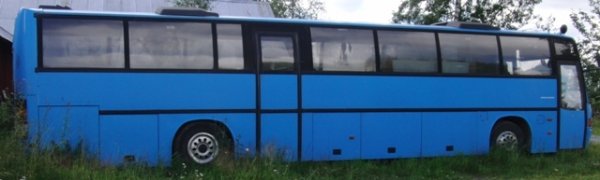

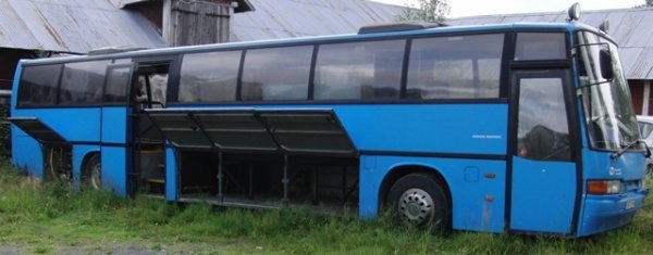

Så här ser den ut.
Jag funderar på hur jag skall göra med luftkanalerna på sidorna i taket när man bygger inredningen... Några med bra förslag... På vissa ställen vill man ju minimera utrymmet på dom, typ där man skall gå om man väljer att ha en gång på sidan i bussen...
