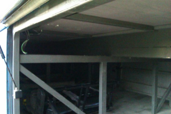

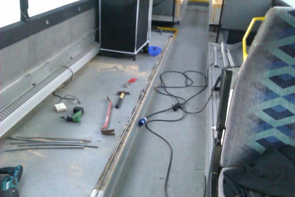

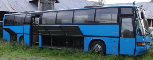

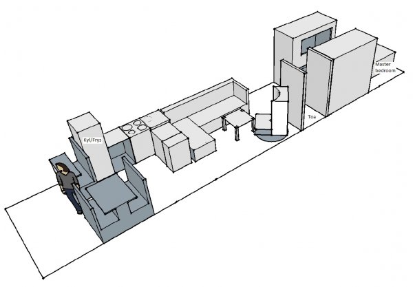

Ok, så här ser det ut i dagsläget. Skall sänka golvet i främre delen nu, där bak behövs det inte då det kommer komma sängar där... Skickar med en plan på hur det skall se ut också :)

Ja, så här kommer det bli, Mat/sittplatser fram, kök i vinkel sm ansluter till en bäddsoffa med divan. Toa sedan två våningsängar och längst bak vårat sovrum med en längsgående dubbelsäng 160x200. Våningsängarna blir 90x200. I köket blir det två plattor med 230v och två plattor med gasol. Ugn 230v. Elen är i stor sett klar med Inverter på 2,5Kw, elverk 5Kw och nätanslutning. Sedan skall jag sätta in en Ctek 14mtx som aktiveras när nätkabeln kopplas in. Ett relä bryter kretsen utåt när nätet inte är inkopplat.
