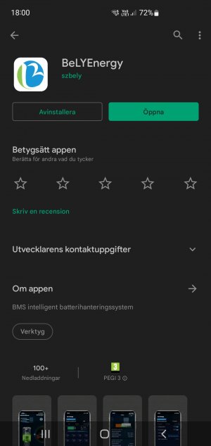

Jag kan bara instämma, har ett identiskt batteri fast beställt direkt från tillverkaren i Kina och det har fungerat bra sen vi installerade det för snart ett år sedan. Kan även tipsa om att tillverkarens app till batteriet är bättre än SBLs nedskalade app, man får mycket mer information och enligt mitt tycke är den snyggare också.
Vad heter den appen?
