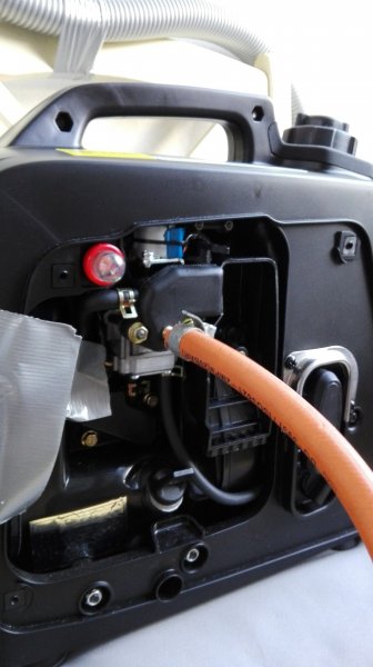

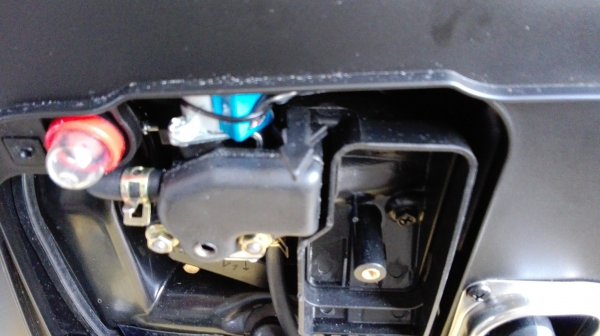

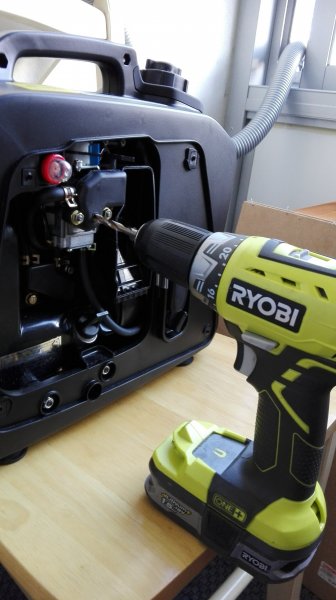

så här gick det till. Jag tog bort luftfiltret som bilden visar för av någon anledning behövdes det mycket luft när man t.ex startade en hårtork. När jag starade hårtorken dog elverket men när luftfilter är borta går det bra, kan också ha att göra med choken.

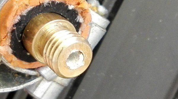

Jag borrade ett hål rakt in i loppet som bild visar:
Runt och fint hål :twitcy:
Skruvar fast dysan. Notera också att choken står på 50%. detta fick jag prova mig fram då gasolförbränning behöver mycket luft i lagom mängd
Jag fick prova mig fram till hur stort hålet skulle vara.
Började med 5 mm men då dog elverket vid belastning. Jag fyllde dysan med plastik padding som bild visar(jag vet det ser inte så stabilt ut) men faktum vid typ 2mm hål så går elverket som tåget

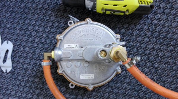

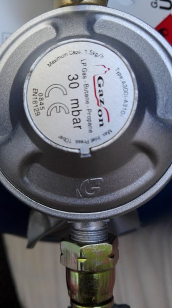

Använde en helt vanlig 30bar regulator
Naturligtvis MÅSTE man ha en Garretson(eller annan likadan funktion) som stänger av gasolen om elverket stannar.

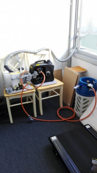

Provkörning med hjälp av lite silvertejp, vitt vin och dammsugarslang. Noter att avgaserna vid 100% förbränning ska vara vatten och koldioxid (koldioxid som vi andas ut genom munnen).
Lycka till om du ska testa detta och var försiktig och se till att alla anslutningar är täta, dvd gör läck test med såpavatten om du inte har Agas TL4-sprej
