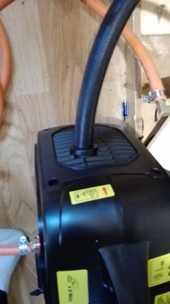

Fick ner ljudnivån jättemycket genom att koppla
Biltema Bilvärmeslang art.nr 52509 en meter lång:
Bilvärmeslang - Biltema
Den sitter i Biltema Digitalt elverk G 700I ljudämpare. Den vidrör inte ljuddämparen(metallen) utan sitter som en handske i plast hålet framför. Sitter riktigt hårt fick vrida och trycka ordentligt kan hänga en 5 kilos hantel i den så hårt sitter den(obs har inte provat bara uppskattar)
I slutändan satte jag en petflaska med botten bortklippt och på insidan högtalarisolering som jag hade liggande sen tidigare projekt.
Regnar så jag kör elverket inomhus i HB nu i två timmar, varmt ock gått blir det (obs HB dörren är öppen) OBS detta är inte att rekommendera och ska du göra det så vistas inte i HB
Bilvärmeslang går genom ett hål i golvet ut under bilen..
