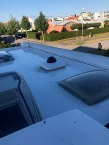

Vi har tidigare haft ett antal olika mobila routers, senaste en Huawei E5787. De har ibland fungerat jättebra men samtidigt "hänger" den sig med omstart som följd. Dessutom så har husbilens kaross skapat avskärmning vilket försämrat mottagningen.

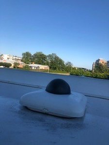

Satte därför en Teltonika 955 med en yttre antenn på taket. 955 har mer finesser än vad vi behöver och det finns enklare varianter likaså.
Jag använde en befintlig ventil på taket som var enkelt att sätta antennen igenom, då antennen inte kräver något jordplan. Således inga nya hål genom karossen.
Sedan uppstart så har vi därefter aldrig längre behövt bekymra oss för dålig uppkoppling, för det fungerar stabilt utan bekymmer.
Modem inköpt på Dustin och antennen hos JR-larm
Tack Uffe, den där bilden underlättar för mig samtidigt väcker det en del mera frågor till dig :cool: , återkommeri em .

Hej Ulf, Nu har jag lite tid och hoppas att det är ok att jag bombar dig med frågor.
1. Hur upplever du prestandan med RUT955 och med din antenn på taket, täcker den områden som du har märkt att du ha mindre täckning med mobilen. (jag kommer att befinna mig i områden med dalar och gångar och skog med fiskespöt)
2. Hur matar du 12v strömmen, har du tagit den från solcellerna/bodels batteri eller huvud batteriet?
3. Hur går det att koppla in sig på andra WIFI nät med RUT955 (dvs. Hotspots)

Hej Awester!
Vi är väl oftast i hyggligt civiliserade områden så hur det kommer att fungera ute i ödemarken vet jag inte. Däremot så när telefonen visar ”dålig” täckning tycker jag att täckning med routern fungerar bra.
Strömmatning sker via bodelsbatterierna, då jag i alla lägen vill att startbatteriet skall vara intakt.
955an har en funktion för att koppla upp sig mot Hotspots, men jag har inte testat funktionen. Med fri surf på bredbandet så är det enklare att låta det vara.
