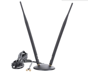

Jag skulle nog kunna tänka mig att det är rätt små skillnader mellan olika externa routerlösningar MEN att externa antenner kan göra väsentlig skillnad om man hamnar på plats där mottagningen är svag. Att ha en separat router liggande (fast monterad) i bilen kan ha sina fördelar framförallt idag då i alla fall någon operatör erbjuder surf och "gratis-data" upp till 30 GB per månad (inkl gratis router) om man har allt annat vad gäller telefoni, mobiltelefoni, bredband och TV anslutet hos dem. På detta sätt belastas inte mobiltelefonabonnemanget alls när man kommer till HB och kan köra WiFi via routern. Jag har använt mig att denna lösning under flera år och på så sätt har jag kunnat utnyttja även TV/Film-leverans från de kända TV-kanalerna och Film/Serie-leverantörerna och slipper antenn-strulet.

Det där med signalstyrka och nedladdningshastighet är två olika saker. Jag kan ha 60-70 Mbps tidig morgon och 5-6 Mbps på eftermiddagen samma dag. Mäter jag signalstyrka är den lika. Så antenner löser inte allt. Belastningen på masten betyder också mycket. Jag har Tele2 som skryter att de har gemensamt nät med Telia. En konspirations tanke är att Telia prioriterar sina egna kunder.
